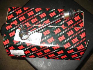

Delphi по 900р.  отходили примерно 10-12тыс. и приказали долго жить,
Заменой стали кости NK по 326р. :)  внешне разницы в качестве не заметил :)
