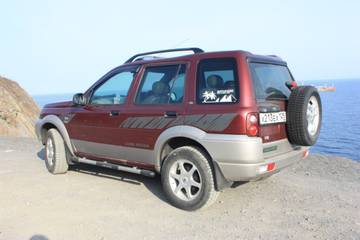

Чаво? [float=left]http://upforme.ru/uploads/0000/d3/70/2526-1-f.jpg[/float]
Фрилы в приципе не бывают с крашенным пластиком!
Макс, ну от тебя-то не ожидал... :dontknow:  У меня родной пластик крашеный стоял - специально у тебя бампера и остальное некрашеное заказывал, чтоб царапины не считать  :yep:

Чаво, чаво? Таво!?
Яш не спорить тут с вами собрался и не доказывать!
А сказал что знаю!
На фото изображены допы, это не завотская комплектация!
И эти допы, окрашиваются, так-как сделаны не как бампера!
А если кто то захотел окрасить в цвет свой бампера своей же машины, то дело каждого, личное!

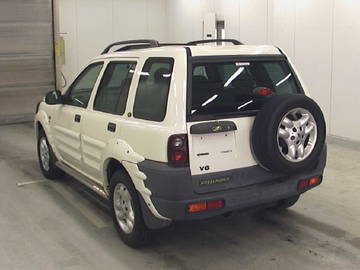

А выглядит оно вот так!

Ну вот машина моей ненаглядной в прошлом, и это не заводская окраска, как в прочем и у всех!
По облезало всё нафик от деятельности безруких и безголовых мастеров!
https://i.ibb.co/21BJygvC/q-T837.jpg
https://i.ibb.co/Yzxrm9j/a-Su8Z.jpg
Снял эту лепнину и выкинул!
