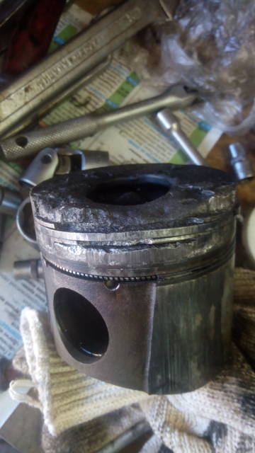

У меня прогорел клапан выпускной и кромка поршня.Поршень новый брать или искать б\у?Хочу поменять только поршень, все кольца,клапан.А то полностью капиталка дорого выходит.Ваше мнение?

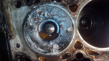

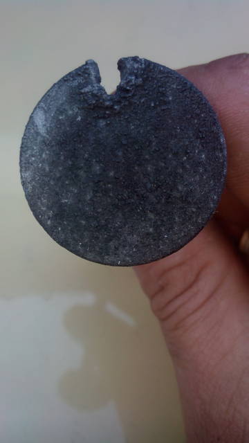

Поршень не нашел ,брать оригинал (12т.р.) не стал.Еще гильза оказалась покоцана,короче заказал гильзы,поршня,кольца. Попал на КАПИТАЛКУ.Моторист говорит вкладыши нормальные, не надо менять.Хотелось бы узнать как можно проверить форсунку ,боюсь в нашем городке нет таких стендов.

Судя по фото, форсунка "лила" - прогорел клапан и поршень.
Пока капиталишь - форсунки присылай в Питер.
По поводу поршня - я же сказал - напиши Андрею (rule3333) - получишь комплект из 4х за эти деньги.
