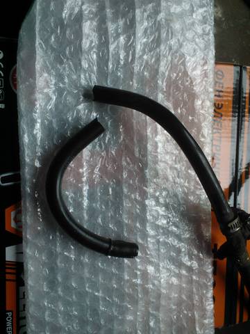

Всем привет может пригодится случайно сломал в 2 местах трубку отвода газовhttps://i.ibb.co/zTHc6DSF/x-Ur2p.jpg
нужно фен клей сепер момент  термоусадочные трубки под размер поломанного
ксилол Протираем стыки надеваем термоусадочные трубкиhttp://sb.uploads.ru/t/5Hu2z.jpg

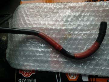

склеиваем ставим на места склейки термоусадочные трубки и феном сжимаем https://i.ibb.co/0RMkjGkK/TGPUu.jpg

:cool: Отпишись по времени использования...
а че отписываться? чем качественнее термоусадка тем дольше жить будет. имхо решение вполне себе имеет право на жизнь.
Единственный коммент- вместо клея момента, лучше использовать термоусадку с клеющим слоем (на внутренней поверхности),
например эта, хотя и более прогрессивные есть
Всё хорошо и работает нигде нет потёков  вот пришли трубки новые с англии  термостат буду менять лет на 5 хватит
