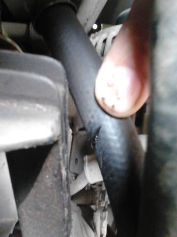

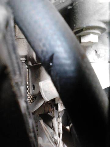

Люди нужна помощь , перетерся шланг корпусом вентилятора , мизерная дырочка , но фрион при работе кондея булькает , что можно сделать ( заклеить или что ) или только замена ???
Пойду сфотаю.
https://i.ibb.co/YTFYK0Zw/P1Uo3.jpg
https://i.ibb.co/bMVcX5nq/X8DRL.jpg
Есть мысли эпоксидкой заклеить , но там 25 атм. или разрезать и трубку с хомутами или все ето бред ???

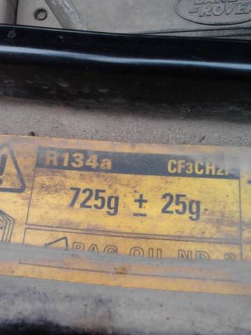

Дозаправил до 730 гр (2012-08-02 14:21:21)
У нас объём системы, судя по наклейке под капотом, 540 гр.... Не много залил?
203
У меня на авто 725 + - 25 гр. Да и работало все 2 или 3 дня и там дырка протертая а не порванная от давления.
Пойду сфотаю.
Есть мысли эпоксидкой лаклеить , но там 25 атм. или разрезать и трубки с хомутами или все ето бред ???
Отредактировано IIpuzpak (Сегодня 12:27:12)
Фрион очень летучий газ.... Лучше поменять.... Тем более их в мастерских по ремонту кондея делают по месту.

Я бы - менял.

207
Не получится. Резать и вставку на хомутах попробовать можно, но может сорвать.

209
а тут резина и металл
Вот и я о том, иногда запрессовка не держит, не говоря о хомуте

211
Дмитрий Рќ написал(а):
Резать и вставку

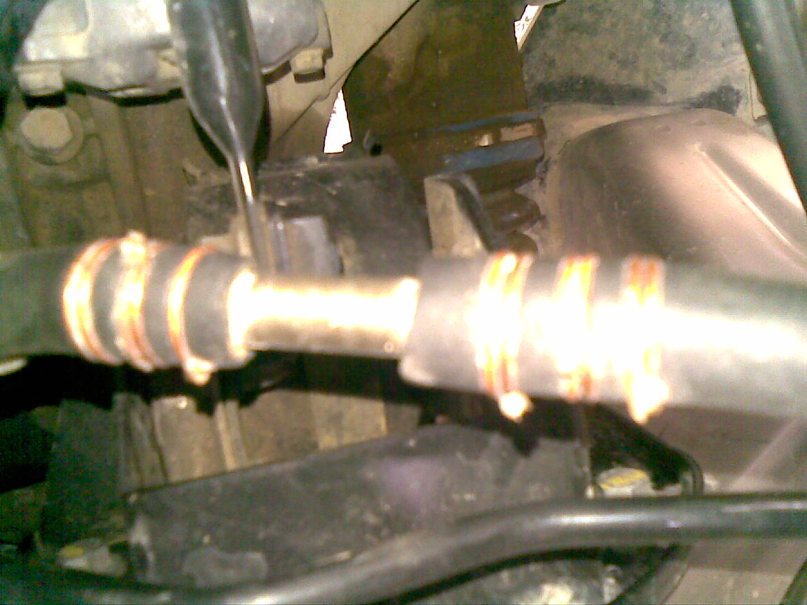

Да, вставка бронзовая, с обейх сторон ёлочки по три штуки (у тебя знакомый токарь есть :flag: ), далее проволока.
надо будеть снять трубки и низкого и высокого давления, на тисках крепишь проволоку с другого конца плоскогубцой и катаешь шланг по месту на елочке по проволоке и тут же фиксировать.
ХОМУТ ОТПАДАЕТ
ниже фото, качество не очень:
https://i.ibb.co/0jXr80cT/Zs0p7.jpg
Отредактировано ersai (2012-08-08 13:25:09)

213
Вот чего я и не хочу , надоело снимать и ставить и что значит и высокого и низкого , у меня одна протерлась и как она подходит к радиатору не видно , надо что ли бампер стряхивать или фару достаточно??? и что значит КАТАЕШЬ?
Был я у ремонтников :mad: ну ОЧЕНЬ посочувствовали , развели руками . мол не виноваты что у них такое низкое давление на опресовке , сказали снимай трубку и 1200 рябчиков , заменят шланг , правда сделают скидку на заправку кондея.
Может кто снимал , что именно надо стряхивать , что бы трубку снять.
:playful:
214
Соединение етих трубок в районе перегородки выполнены неразборным, поэтому снимается вместе.
1. трубка высокого давления отстегивается с ресивера(осушителя), низкого давления
2. трубка низкого давления разьединяется в раионе ГРМ, видно разьем.
3. и обе трубки отстегивается в раионе перегородки входа в салон.
Млин. быстрее снимешь чем писать.
что значит КАТАЕШЬ?
чтобы проволока равномерно сжимала шланг, просто плоскогубцами неравномерный обжим получится.
Итак, один конец проволоки на тиске другой конец сжимаешь плоскогубцами, делаешь петлю пропускашь шланг надетый на трубку (в раионе елочки) потихоньку растягиваешь проволоку, при этом начинаешь крутить шланг на 1-1.5 оборота вокруг своей оси туда и обратно, по мере вдавливания проволоки в резину увеличиваешь усилие на растяжку проволоки, далее просто фиксируешь проволоки поворотом шланга на 2 оборота.
а для 1200 рублей, наверное есть более благородные цели.
Удачи.

Какой ты шустрый 8-) Это же не блок АВС.
У меня не эти трубки , а которая идет из компрессора , она одна , соединенная шлангом ( который протерся ) и куда то к радиатору , ( между радиаторами и правой фарой , правая ето которая со стороны пассажира 8-)  ) Эта трубка какого давления , низкого или высокого ???
Это какая проволока выдержит такого издевательства o.O  Какая то спец ?
Отредактировано IIpuzpak (2012-08-08 15:09:20)

Вадим сорри.
я думал что у тебя перетерло в раионе коробки передач.
у меня перетерь тяга (штанга) крепления коробки передач.
но метод восстановления остается в силе.
Это какая проволока выдержит такого издевательства   Какая то спец ?
неа, медная (из старого элетродвигателя, сталино-хрущевского производства).
Думаю это имеет значение.
Так ты проволоку в 2 оборота вокруг шланга сделал ???
Поеду лучше ступичный закажу , надоел уже гудеть.
Отредактировано IIpuzpak (2012-08-08 15:35:49)

Ч то ни кто не снимал эту трубку , я первопроходец ??? Хоть какого она давления ???
где два, где один.
если между компрессором и радиатором ентот шлаг установлен стопудово высокого давления.
У нас низкого давления токмо между теплообменником кот. в салоне и компрессором, там где трубка диаметром побольше.

220
Трубка от компрессора до "радиатора" он же по-мойму ресивер, однозначно высокого давления. У меня после покупки был на каком-то клею и хомутах, видимо поэтому и был пустой. Покупал авто зимой поэтому проверить кондюк не получилось. Мастер сказал только на замену. Поставили новые шланги на конторе которая занимается гибкими трубопроводами высокого давления (гидравлические, пневматические и т.д.) У них за один день я заменил все шланги кондея и еще шланги идущие на охладитель моторного масла, за все отдал около 50 убитых енотов. Так что где большое давление лучше не колхозить, да и фреон очень текучая весч, через все эти самопальные соединения по моему все равно будет уходить. Кстати у меня теперь все шланги Goodyear.

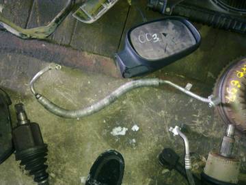

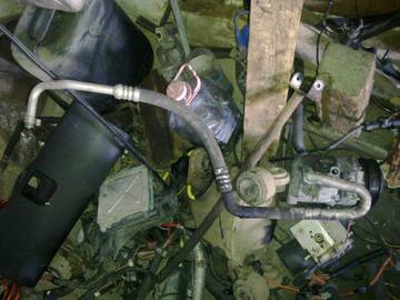

Ребята , может есть у кого фотка снятого шланга высокого давления , который идет от кондея в радиатор :writing:
229
фотки нет а номерок с каталога с фотографией  вечером получишь
230
фотки нет
Дима , а так не поймешь ???
https://i.ibb.co/Pzjv73cW/exfr-V.jpg
https://i.ibb.co/VcPr9fcF/q-Pk-I6.jpg
https://i.ibb.co/9m8nm0wH/hjk-Mr.jpg
Какой из них мой ??? :writing:
231
БЕРИ ОБЕ))))))))))))))))))))))
а так то они одинаковые..бери что подлиннее- это лучче чем короче)))))))

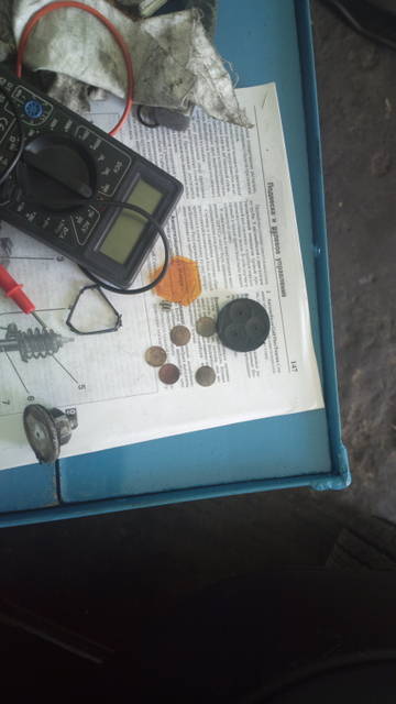

То есть тройное реле не дает сигнал на включение кондея мозгам, а если напрямую замкнуть контакты, то все работает, только компрессор работает постоянно, а не периодически. Решили разобраться как работает реле. Т.к. я уже прикупи лна разборе еще одно, то второе решили пустить "под нож". После вскрытия было установлено
https://i.ibb.co/rGCjv73x/HXILE.jpg
https://i.ibb.co/kVBgVhTv/j2fas.jpg
Т.е. в реле установлены три мембраны которые через штоки разной длины замыкают или размыкают контакты. Так вот ломаться там нечему, результат поломки реле - окисление контактов. Вопрос только в том, что эти реле делает кантора из Италии. И так как приобретение б.у. реле не дало результатов следует вывод: надо покупать новое.
КТО ЗНАЕТ ИЛИ МОЖЕТ ЗАКАЗАТЬ ЭТО РЕЛЕ В ИТАЛИИ - ОТЗОВИТЕСЬ!!!!!
