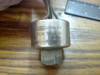

Буду очена признателен. Попробую фото чудо-датчиков выложить
Сверху родной гад.. а снизу фордовский тоже гадом оказался

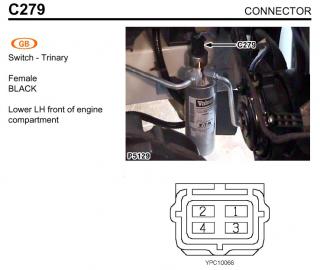

Какую проводку проверять если при замыкании на прямую фишки датчика все работает
Было бы неплохо понимать, какие контакты ты замыкал? (рис. 1)
Maslav написал(а):
Я думаю замерить сопротивление не получится по несколиким причинам: 1. Датчик трех режимный, т.е. подходит четыре провода (и как и на каких мерять-то его, сопротивление, а?), 2. в датчике есть отверстие со стороны осушителя, т.е. давление фреона в системе проходит в датчик (можно предположить, что там стоит тройной выключатель с мембраной, которая при определенных давлениях замыкает те или иные контакты), 3 после снятия датчика при его встряхивании в нем что-то болтается (мозно предположить что там стоит не сопротивление иначе как оно может болтаться?), 4. да и четыре провода как-то на изменение сопротивления мыслей не наталкивают, тупо стоит мембрана или шарик и перекличатель трех диапазонный даже это из схемы видно.
Согласен. Как видно из рис. 2, в датчике 3 пары контактов, 2 из которых включены последовательно.
Осталось понять, при замыкании какой цепи кондей начинает работать - в ту сторону и копать надо дальше будет. :flag:

Я думаю надо попросить у кого рабочий кандер, снять штекер и на датчике замерить какие контакты замкнуты, а какие разомкнуты. Возможно при нормальном давлении одна пара замкнута, а при превышении или при критическом понижении давления замыкаются другие контакты, но их как подключать мне кажется не важно ведь конечный результат все равно одинаковый - вырубание кондера. Наверное как-то так.

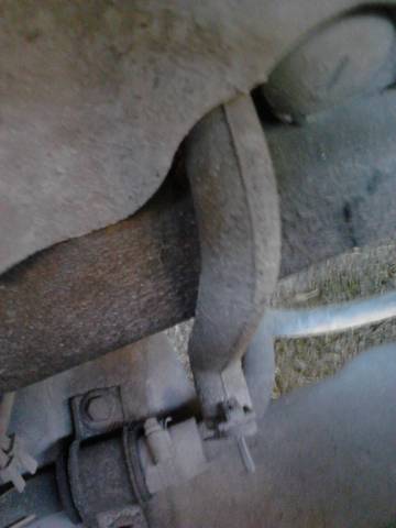

УРААААА - Скукота закончилося  :flag: (к сведению Валеры, Вадима и другим счастливым обладателям чуда автопрома Её величества).
Итак. лопнул шланг кондиционера, вернее перетерла его штанга МКПП, притом на работающем кондишне, короче сие пришествие прям, ЗРЕЛИЩЕ, дым и запах, Голливуд отдыхает.(ИМХО)
На работе выточили штуцер ёлочкой, под размер шланга, знакомый соединил на совесть, проволокой обтянув (хомуты отпадает). там же заправили, домой ехал включенным кондишном, вроде вентилляторы работали. На следующее утро завожу двигло, о чудо, оба вентиллятора взбесились, молотят без разницы с кондишном или без оного.
Ессно поехал знакомому. Он послушал меня, покурили и сначала выдернул разьемы с датчиков температуры, результата нема, выдернул разьем с осушителя, и сие нечистое покинул афто.
воткнули вернулись родимые, выдернули нормуль и т.д.
Диагноз - аллес датчику. :writing:
Теперьа (фиг с ним, датчиком, купим на крайняк, просто руки чешутся, и еще нуно выяснить, какой взаимосвязь с заправкой фреона, масла и смертью датчика) кто нить замерил или знает сопротивление на ножках датчика, согласно поста 203-211.

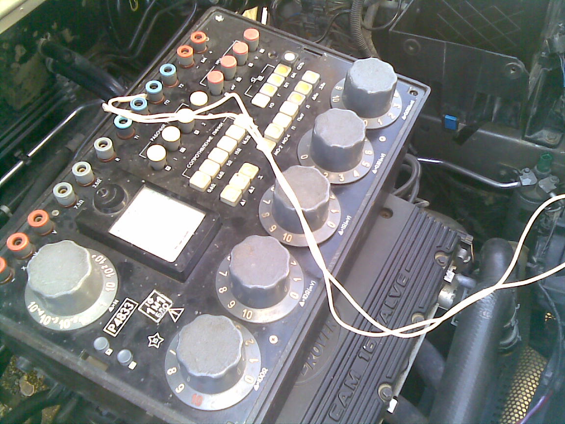

Так седня замерили мне ентот датчик который на осушителе, резултат-
https://i.ibb.co/1tgNtXDp/Ebc-MP.jpg
Валера, шо скажешь?
(Терзает меня смутное сомнения, что датчик живой, не мог же он после заправки сразу копытцы отбросить)
Вадим, готовься мерить сопротивление на датчике :D

а мерили етим -
https://i.ibb.co/TDHz6mFs/2na-Ro.jpg
169
Хороший новость, датчик кажися живой. Валера  :question: .

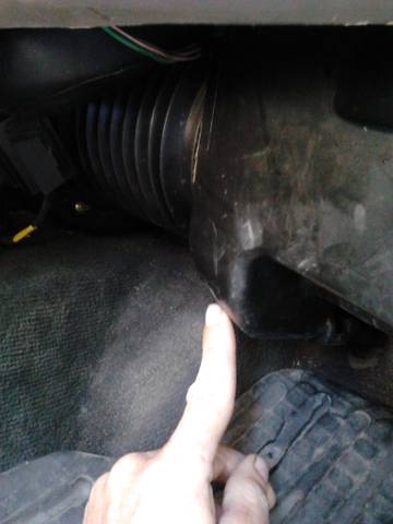

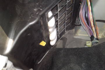

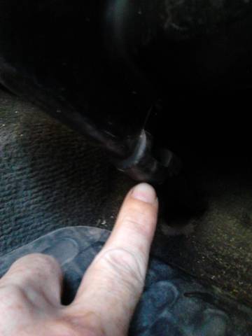

Обещенные фотки , правда темновато.
Из кожуха испарителя
https://i.ibb.co/sdFQPgXC/tn-Qph.jpg
Идет к моторной перегородке , где в нее вставляется резиновый патрубок
https://i.ibb.co/3ydnWYjQ/3b-C5g.jpg
И выходит в моторный отсек.
https://i.ibb.co/yctC3W10/HZdx-K.jpg
Удачи. :flag:

призрак , будь добр, какой ориентир  нахождения патрубка на фотке не могу разобрать(вот такой уж я прости)
Если ты имеешь ввиду под капотом . то он выходит под рулевой рейкой ( прим 5 см. ниже ) рядом с хомутом ( креплением ) рейки, если из салона ,то длинноногие пассажиры левой ногой часто сбивают резиновый патрубок. Завтра еще сфотаю под капотом с более дальнего расстояния и буду приближать.

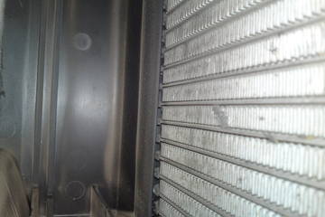

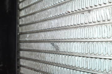

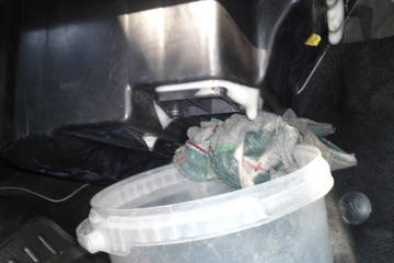

Ну вобщем помыл я свой испаритель, но немного не так как планировал, а тем самым баллончиком, зеленинький такой, амырыканский, STEP UP называется, я его брал еще для прошлой машины но так и не применил. Решил я для начала посмотреть что вообще там творится
https://i.ibb.co/XxpMDd3k/Tj-Pd-U.jpg
https://i.ibb.co/bMLWcfCz/c0GQk.jpg
Фильтр конечно штука не гермитичная, но полезная, все оказалось гараздо лучше чем я себе представлял.
Приступил к мойке, но вот через дренажную трубку заливать эту пену не стал, во первых: трубка эта находится со стороны радиатора печки и я очень сомниваюсь что пена пройдет до испарителя. Во вторых: есть большая вероятность что пена пойдет по гофре которая чуть левее и выше пальца IIpuzpak
и зальет моторчик, что не есть хорошо.
(Сорри за то что слямзил картинку, просто у меня одной не хватало) :blush:
Пену я загонял через салонный воздухозаборник

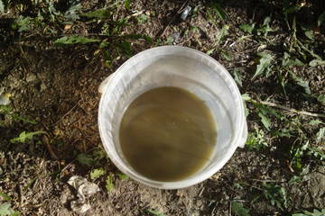

И вот что натекло и это только то что текло в салон
https://i.ibb.co/dsmjTzHv/l5Fuz.jpg.
Потом погонял кондер минут двадцать, потом еще печку, что бы все просохло, проветрил авто, Запахи и правда ушли даже после непродолжительного выключения кондера  рыботряпкой уже не воняет, но вот клочек пыли так и стался на месте
https://i.ibb.co/8DC6Ywy5/7Da-Iq.jpg
На выходных еще раз попробую помыть, но вот всю панель ради одного комочка пыли разбирать не охота, постараюсь подлесть туда пылесосом.

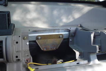

200
ты все таки панель разбирал ???
Как узнал? :huh: Это фото с низу, где фильтр ставится.
Панель я все таки разбирал, даже уже аирбаг скинул
https://i.ibb.co/mrRDZg5d/Xz-FIf.jpg
но вовремя остановился.
