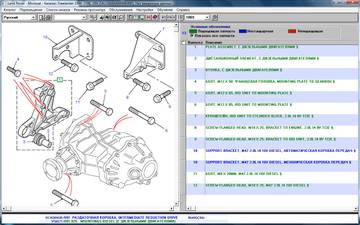

Привет.
По МИКРОКАТУ   Раздатка у одна и та же.
Разное крепление.
https://i.ibb.co/xt4NfR5f/C3d-GV.jpg

Раздатка- одна... Крепление -разное...
в моем сообщении раздатка одна, а крепление  разное......
