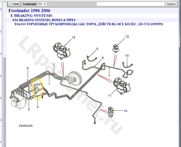

Подскажите пожалуйста что это такое?

Регуляторы давления.
А парт номер не подскажите?
А что случилось? Редко ломаются .Б.у купи дешевле. номерочки держи
Узел клапана тормоз   SJD101130,SJD101140

Я просто хочу понять что это такое и зачем они...=)
Регуляторы   давления тормозной системы,в простонародии называются "колдунами".Предназначены для равномерного распределения давления в тормозной системе.Применяются на моделях авто без с АБС .Говоря более понятно это предшественник АБС.

вот только на рисунке, что интересно есть тот самый блок АБС
Видел его.Может(судя по контрастному изображению)деталей на схеме,указывались обе конструкции,т.е и с АБС и без него?Вверху рисунка 1996-2006 г.в.,что вполне закономерно.... У автора вопроса авто 1998г.в,может и без АБС выпускалась... :dontknow:

Стоит эта штуковина на 1.8 до 2000г с абс, это не регулятор, вылетело из головы как называется. :dontknow:
SJD101140 Распределитель тормозных сил Land Rover 1.8 16V FREELANDER (1998-2006)
Распределитель тормозных сил Freelander 1998-2006 он же регулятор.
Ориг. номер: SJD101140
Производитель: Land Rover
Комментарий: 1.8 K16 HOU SJD101140
