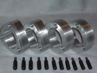

А может лучше всё же поднимать проставками?  Лифтинг. Или такими, как на фото.Так хотя бы у стоек сохраняется штатный режим работы, да и пружины не надо менять. А в твоём случае, при падении колеса в хорошую яму, может вырвать шток амортизатора с вытекающими последствиями.
Кстати, таких проставок можно на ЧПУ мешок настрогать. Интересно - актуально? Кто "за"?
ЗЗААА!!!!
С высотой определиться только надо.
Я бы с удовольствием купил комплект. Высота в районе 2-2,5 дюйма (5-6) см. Если бы заказать с десяток комплектов от клуба в Питере - дешевле оптом, да и с качеством опять-таки решаемо... Было бы здорово !!!  Вот только для обоих-ли кузовов одинаковые ? Хотя проверить - не проблема - расстояние между центрами крепления стойки и центральное отверстие ...Только материал другой, не алюминий (уж очень он не дружит с железом). Хорошо текстолит очень прочный) или ему подобный неактивный материал.
За то оно да. :) Хотя бегемот и так вроде не низкий. А с проставками, наверно, однознаяно колёса на 17" ставить придётся.
Спасиб за перевод..
Я "за" проставки.. на 25-30 мм..
С ЧПУ такая штука - либо всё одинаково, либо - никак :(
Из-за одной детали его не будут перенастраивать. А, если такое случится - то сразу ценник взлетит :(
+ шпильки надо более длинные
А какиие характеристики (рвзмер)  у наших пружин
