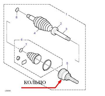

Привет.Была такая проблема на одной из машин.Кольцо АВS на шрусе лопнуло и свободно прокручивалось, получались разные показания.Вот вопрос у тебя какая конструкция АBS?

С кольцом или без кольца.Сам знаешь на них две системы ставили индукционная и сдатчиками хола.Я тоже могу с умничать .

С кольцами.Хорошенько кольца посмотрите на гранатах.Может лопнуло или посадка ослабла.

где это кольцо стоит?
На наружном ШРУСе.
https://i.ibb.co/PZPWbWGw/4B6Gw.jpg
