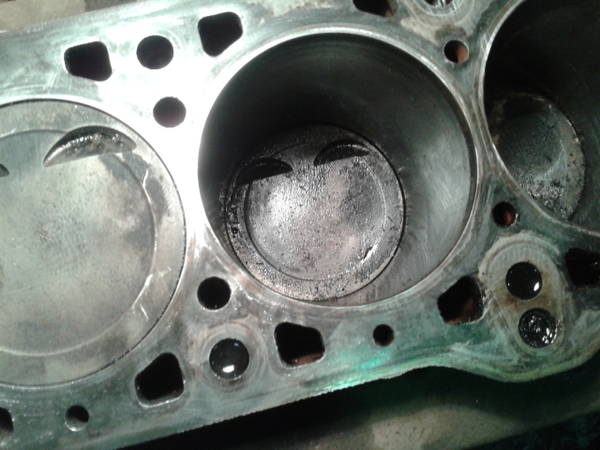

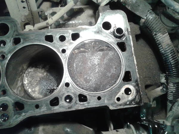

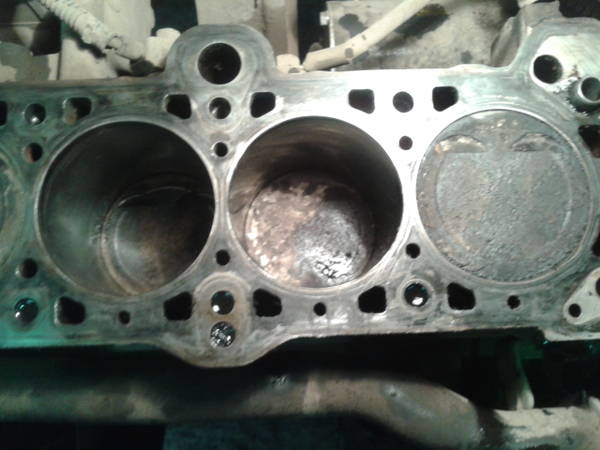

Привет.В реальности может помочь.При условии если двигатель масло не кушает.Если сальники клапанов не держат мертвому припарки.https://i.ibb.co/tpcK5vS6/Ifw-Sd.jpg
https://i.ibb.co/nNxcVg3L/GQf-Ao.jpg
https://i.ibb.co/qwpBy5K/f-Kg-OF.jpg
https://i.ibb.co/4qnMkyW/Npt6f.jpg
На фото видно как очищает антифриз от нагара 1 цилиндр.Прокладка ГБЦ начала пропускать.Бывает вскрываешь поршень блестит.Есть и другие способы очистки. :dontknow:

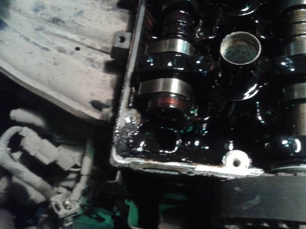

А как же и не только после ракоксовки.Вот результат не следили за маслом, двиг под замену.Сегодня привезли на эвакуаторе .
https://i.ibb.co/tTZhfVLf/uped-H.jpg
https://i.ibb.co/m5yZ19Kd/z-P3RX.jpg
Рука дружбы :D
Сергей 622
УРОВЕНЬ ПРОШЛЯПАЛ? o.O
И не только.

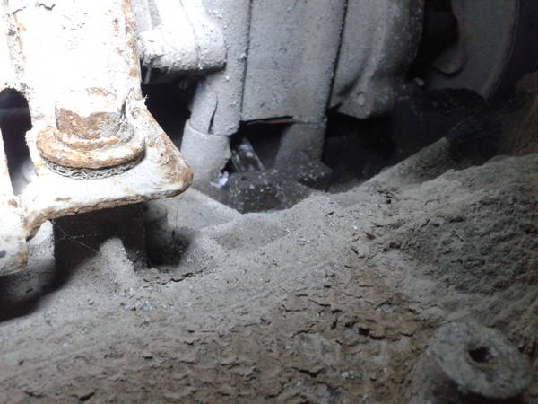

https://i.ibb.co/kVzZ5gCz/No5u-T.jpg
https://i.ibb.co/rR2WsSyD/i-Ju-KR.jpg
Вот еще халатное отношение .Такая же кака в поддоне.
Отредактировано Сергей 622 (2014-02-27 22:28:08)
Сергей 622 написал(а):
И не только.
С  маслом знакомый попал на капиталку, а вот больше интересует И НЕ ТОЛЬКО :huh:
И не только .Это грязь в двигателе.Забило канал ну и Здрасьте :rofl:

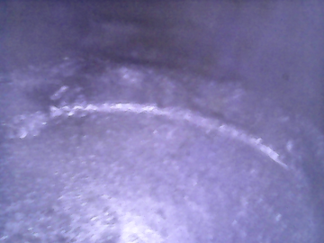

Менял голову (новая), клапана под неё притерли, маслосъемные, гидрики, вкладыши, естественно прокладка ГБЦ, новые гильзы, кольца…, ну вроде основного все… Налет наверно не «дикий», так 0,5-1мм, очагами до 2мм, а местами поршни даже чистые… Пытался вставить видео - не получилось: Вот Фрагменты захваты экрана:
https://i.ibb.co/Kz3n9qds/AWyjx.png https://i.ibb.co/0VKSrxXP/y7PJO.jpghttps://i.ibb.co/RkbdHVPq/w-JSp3.jpghttps://i.ibb.co/4gJS77gr/IGspu.jpg
Отредактировано Fisher (2014-02-28 21:33:44)
Fisher, ты погоди эксперименты ставить. скорее всего это просто сажа. залей нормального топлива. "продуй" его как следует на оборотах 5500. не обязатально на скорости 150. потом опять глянь.
кстати, расход у тебя как, не великоват?
А что это сажа и нагар - это сильно разные вещи? Я тряпочкой на палочке пошкрябал по поршню, на тряпке остался черный, рассыпчатый порошок, немного похожий на сгоревшую серу от спички: надавишь-рассыпается. Сажа, насколько я знаю,  очень мелкая, как пыль или сахарная пудра, а это скорее уголь %-).
Да, да, да, теперь "продую" обязательно. Я же говорю: больше 3000 никогда не давал. За расходом особо не слежу, вроде нормальный: лью не задумываюсь...
сажа

Кстати, видеоскоп достаточно полезная штуковина.
Эх по цене бы еще адекватной... :disappointed:
Читаю, и боюсь что либо написать))) Залил хадо антикокс ( марку специально не пишу, если интересно в инете все есть), проехался ( как рекомендовано) 50у хадо.-150км, малсо поменял, и добавил еще одну добавку хадо. В общем до этого было так, заливаю полный бак ( до срабатывания щелчка на пистолете, поворачиваю пистолет на 90 градусов и снова заливаю до нескольких щелчков) обнуляю одометр и еду. На полном баке проезжал 225-230 миль. Причем бак до заполнения расходовал до того момента, как зажжется лампочка. Причем 225-230 это цифрв проверенные МНОГОКРАТНО. Зимой, соответсвенно цифры уменьшились до 150-160 миль ( понимаю, прогрев несколько раз за день и так далее) Но после проделанных операций ( промывка движка и добавка присадки) расход ВЫРОВНЯЛСЯ!! не знаю что послужило. Кроме этого ничего с машиной не делал. Мнение мое, опыт мой, ничего не рекламирую... Прошу помидорами не кидать. Само собой посмотрю что будет с расходом в теплое время года. И конечно при замене прокладки ГБЦ ( планирую поздней весной ) само собой посмотрю состояние клапанов, поршней. И конечно сделаю и выложу фото...
Для автолюбителя достаточно простейших. Заказывал себе 2 шт (с расчетом продать одну из них):
1) Дешевую, с мягким видеоводом, с управлением на выносном пульте (регулировка подсветки), $23 Ссылка
2) Чуть дороже, с жестким видеоводом, с управлением на рукоятке (фото при нажатии на кнопку, регулировка подсветки там же), $44 Ссылка
Обе подключаются к USB входу, в комплекте CD c ПО. По качеству изображения разницы нет: обе принадлежат к дешевому ценовому сегменту, но для целей авто и домашнего хозяйства – пойдет. Приведенные выше примеры, сделаны более дешевой.
Их полно разных и по цене и по функционалу.  Но с более качественной картинкой начинаются от $200-300

Горец, привет!!!
Ситуация с 14-й - жуть.. по мне, так ее попросту задрочили.. потом захотели дешёвого чуда, но увы, такого не случается..
Я не поверю, что из-за разкоксовки произошло всё это:
Кто-то ещё готов поделиться своим опытом использования средств данного назначения??
Отредактировано Denver (2014-02-26 22:11:21)
Я пользовался такой херней!!!Все это лажа!!!Какую дрянь не лей не помогет.Пользовался разной от лавра до хай гира, но первое место заняла дрянь забодяженная нашими и украинскими "виноделами"-продается в упаковке как супер клей.Поршень блестел, но задачу по разкоксовке так и не выполнила!Зато я плакал от такого запуска!!!! :'(  движок весь ходуном,трясется,какие то непонятные вспышки зажигания!Короче перебздел я нормально :no:  и сделал вывод что кроме "ослиной мочи" под названием АИ-95  в машину не заливать :angry:
Парни, хочу еще раз сказать по поводу присадок...
Никакие присадки не чистят двигатель, камеру сгорания и клапана лучше чем одна присадка. Называется она - РАЗБОР И РУЧКИ!!!
Любые присадки наносят ВРЕД двигателю. Клапана покрываются гамном и чистыми не становятся...Суть такова -  всякая хрень ( присадки) отъедает кое что и это кое что попадает в каналы смазки , в седла клапанов... и капец.
Сам убедился на собственном опыте когда разобрал движок...
