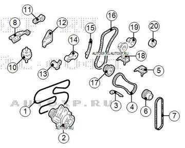

да ну на! ремень
https://i.ibb.co/67w2gfKf/JS8ar.jpg
Да, цепь присутствует и не одна, но кондишин и стартер вращает ремень (поз.№1). Запищал гад хочу поменять, но есть проблемка, в каталоге выдает несколько видов (длин) ремня, а по чертежу он один. Какой ставить?

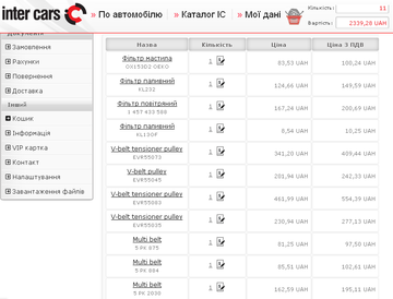

https://i.ibb.co/JWMgHnbs/8a-Idc.png
стоимость на сегодня брал здесь http://ic-ua.intercars.eu
по поводу короткого ремня не вспомню какой взял
