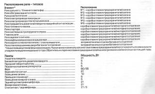

Вот,что пишет Haynes...
https://i.ibb.co/YTRXLLq6/26968-1.jpg
Dimon Popoff, Спасибо!!!!
Димон - молодец! Я тоже первым делом в Хайнес полез, но не нашёл!  :crazyfun:
Ослеп совсем, наверное...  :glasses:
Min, сорри!  :dontknow:
Min, сорри!
:flirt:, тогда, с тебя ссылочка на Хайнес!!!    )))))

Dimon Popoff, тогда двойное спасибо за сканированную информацию про реле!!! :flirt:
3-й слева релюшки(доп. розетка), просто не было!!!!
преставил с №2 на №3(они одинаковые), проверил - розетка работает!!!
купил в ближайшем магазине 4-х пинную релюшку, за 40 руб, поставил, розетка работает!!!!! :flag:

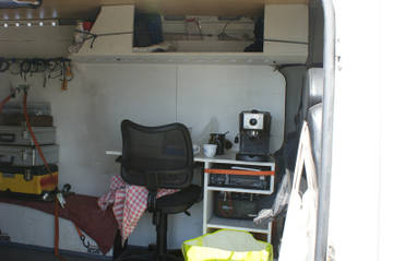

Фигасе ! А я и не знал что прогресс так скакнул вперед ! Уже жалею что не купил Эксплорера или Тахо ... там бы и холодильник под пиво поместился и кофеварка и койка !  :D
Ты ещё и СЮДА загляни...  не только офигеешь, а ох***шь и за ТАХО побежишь  :crazyfun:  :crazyfun:  :crazyfun:
:glasses:
https://i.ibb.co/39zFSMjZ/50u-KI.jpg
Валер,ну... Серьезный подход... :cool:
Рабочее место для отдыха :D
Ты то на встречу преедешь? Пообщаемся! :cool:
