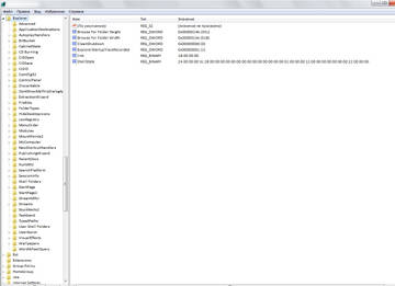

sara029 написал(а):
рядом со словом эксплоер нажми срелочку) ("разложи" каталог)
152
Чет тупанул..))
https://i.ibb.co/mCv55QWH/o-Yai-F.jpg
153
sara029 написал(а):
говорят, есть еще вот такой метод, нашел много отзывов что действенно:
http://serblog.ru/chto-delat-esli-propa … -programmy
программу АнтиАвторан оттуда скачал, вирусов нет:)
Отредактировано Peace.Duke (2015-01-21 13:16:46)
154
Спасибо,буду пробовать.Кстати,это появилось после установки и удаления какой-то проги по смене значков,а какой-не помню..))) https://i.ibb.co/gMr9j3GS/9mwi4.gif
155
я так и подумал, вот и предложил метод с удалением Drive Icons в реестре)
156
так что возможно от той проги остался этот самый авторан, который запускается, а файла иконок, от той проги нет. вот и показывает "крокозябры"

160
Блин,вот я туплю...Гемор у меня с домашним компом,а я скрины делал в гараже,то бишь с гаражного компа.. :D
Ща буду смотреть реестр на домашнем.. :hobo:
161
В реестре сидел DriveIcons,чет скрин не приклеивается...,запись удалил-все встало на свои места.Денис,спс большое! https://i.ibb.co/Cp4NF8rh/sk9b-E.gif
162
НУ и отлично:) Рад что помог. Установи себе Auslogics. там есть утилита для чистки и дефрагментации реестра) и еще куча полезностей. ссылку давал)
