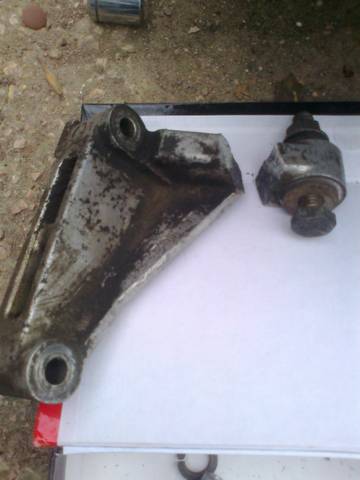

Загорелся датчик,открыл капот увидел вот чтоhttps://i.ibb.co/9m4pFCjM/Vx-O9E.jpg
С трудом снял верхний кронштейн (места мало),c низу генератор был не закреплен.https://i.ibb.co/WWqCBXKC/3t-Lr0.jpg
1Можно заварить?2Как натягивать ремень(я его оставил на месте ,генератор достать не смог).3Как генератор крепится снизу ?

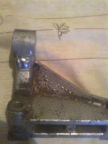

Можно заварить?
    У меня когда-то такая же поломка была на опеле. Заплатил д.Васе-он аргоном заварил. Вышло дешевле грибов. У др.хозяина стоит уж как 10 лет. И двигатель уже сменился,а ему хоть бы хны. Так что смело вари аргоном.
Я тоже так подумал,уже отдал сварщику.С праздником всех!!!
Кронштейн заварил дядя Вася за 10у.ею.https://i.ibb.co/HL8srGJL/p-TM83.jpg

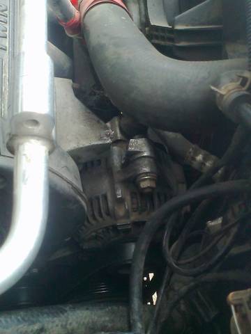

https://i.ibb.co/1H2JhXJ/t5UAK.jpgКак устанавливать генератор?Как регулировать натяжение ремня?
Замечательно получилось. Генератор ставишь как поставится, а нятяжение - там увидешь ролик, в него с боку упирается болт. Вот этим болтом и регулируешь.

Всем спасибо всё O.K.!!! ГЕНЕРАТОР УСТАНОВИЛ РЕМЕНЬ НАТЯНУЛ .Ядумаю если КРОНШТЕЙН сломается то в другом месте ДАТА установки 10.01.14.
