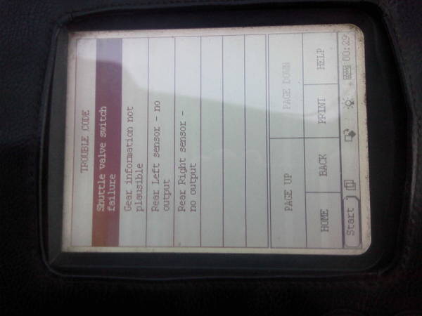

Был сегодня в сервисе, горели три амиго. Тестер скинул ошибки и распечатал:
   001: Неисправность выключателя маятникового клапана (непонятно что это такое?)
   002: Передний левый датчик, периодически проявляющаяся неисправность выходного сигнала ( грязь, износ ?)
При это три амиго перестали гореть (лампочка abs тухнет когда трогаешся)

видимо:
shuttle valve switch failure?
или выглядит так?
https://i.ibb.co/60zc62R0/Wz3K8.jpg

На тестере всё было на русском.
если так, то что это?

ето датчики положения челночных клапанов или геморрой, но я вылечился... слава богу, а также проходила инфа у нас, что бывает от засорении внутренних каналов ГБ АБС, и от завоздушивания,  лично не сталкивался.

Если из-за него будет гореть "три амиго", то не будет работать TC, HDC и контур ABS с неисправным датчиком.
