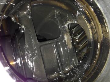

https://i.ibb.co/3mGCct8D/Mpz8E.jpg
https://i.ibb.co/gbB1fL6x/7WXEw.jpg
выкладываю изображение шестерни в хвостовике ( уже наверное ремонтировалась, потому что какие-то цифры от руки выграверованы )
и шестерни в раздатке ( не слишком-ли острые зубья на ней ) в соприкосновения не входят . Очень интересует ваше мнение
Вроде бы разобрался, у меня просто нет шестерни в раздатке, что делать, можно отдельно ее где-нибудь купить? Если найду, можно ли воткнуть не снимая раздатки, через теплообменник?
