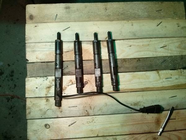

https://i.ibb.co/JWgF1ZF4/3Iexk.jpg
Вот кстати мои старые форсунки, сразу у меня вопрос: А что за провод на одной из них? :)

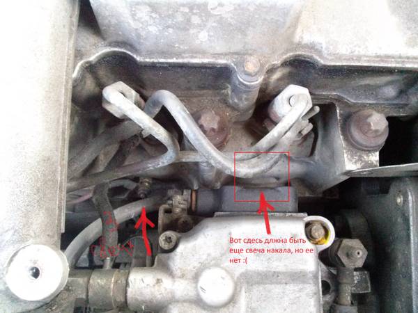

А вот теперь мое чудо на 3 свечах :)
https://i.ibb.co/KpTM65Kq/m2y-RK.jpg
