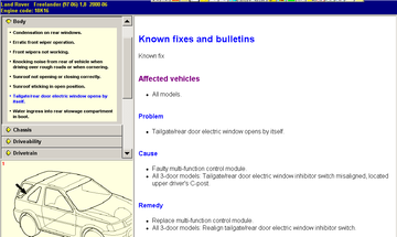

первое- на форуме уже все есть, не нашли?=плохо искали
второе- не готов в двенадцатом часу ночи найти соответствующий биллютень но суть
https://upforme.ru/uploads/0000/d3/70/2/922151.png
хотите меняйте что рекомендуют, хотите- вернитесь
на 81 сообщение в этой же ветке и примините ломовое 100%-ое решение
третье- читайте форум, там все есть.  :flag:
