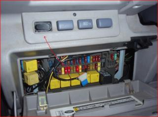

самопроизвольное открывание эсп багажника- глюк CCU, кардинально лечится 2мя способами
1. Замена CCU
2. См. фото
При наличии на авто сторонней сигнализации кнопку можно заменить релюхой управляемой от сигналки
т.е. питание на ЭСП будет подаваться только когда авто снято с сигнализации и вы рядом. Калибровки не
слетают, факт пропадания эл. питания CCU не замечает.
