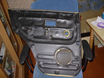

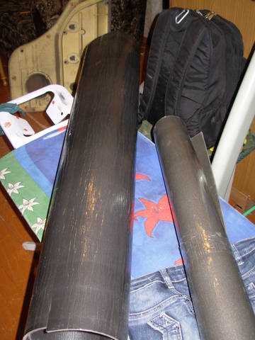

Был куплен звукоизоляцонный материал Сильвер-2, 180 рублей за лист
https://i.ibb.co/DjwjSrD/Uc-M7o.jpg

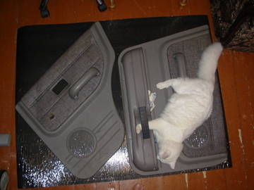

Пункт номер раз: Размещаем двери на листе;
https://i.ibb.co/yczWRjT6/Mm-JLC.jpg

Пункт номер четыре: Вырезаем материал по форме, не забывая технические отверстия
https://i.ibb.co/3YMpb5Xb/h-Cq-J9.jpg
https://i.ibb.co/CKpLB32c/k-Bgo7.jpg

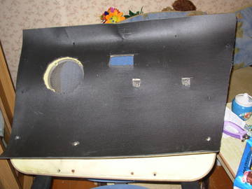

Пункт номер пять: Разглаживаем, обрезаем;
https://i.ibb.co/CsNsjbfq/wr-Udv.jpg
https://i.ibb.co/fVTsFnSc/OBWfy.jpg
https://i.ibb.co/qY2jT1MS/mqf6G.jpg
Пункт номер пять:Наслаждаемся.
