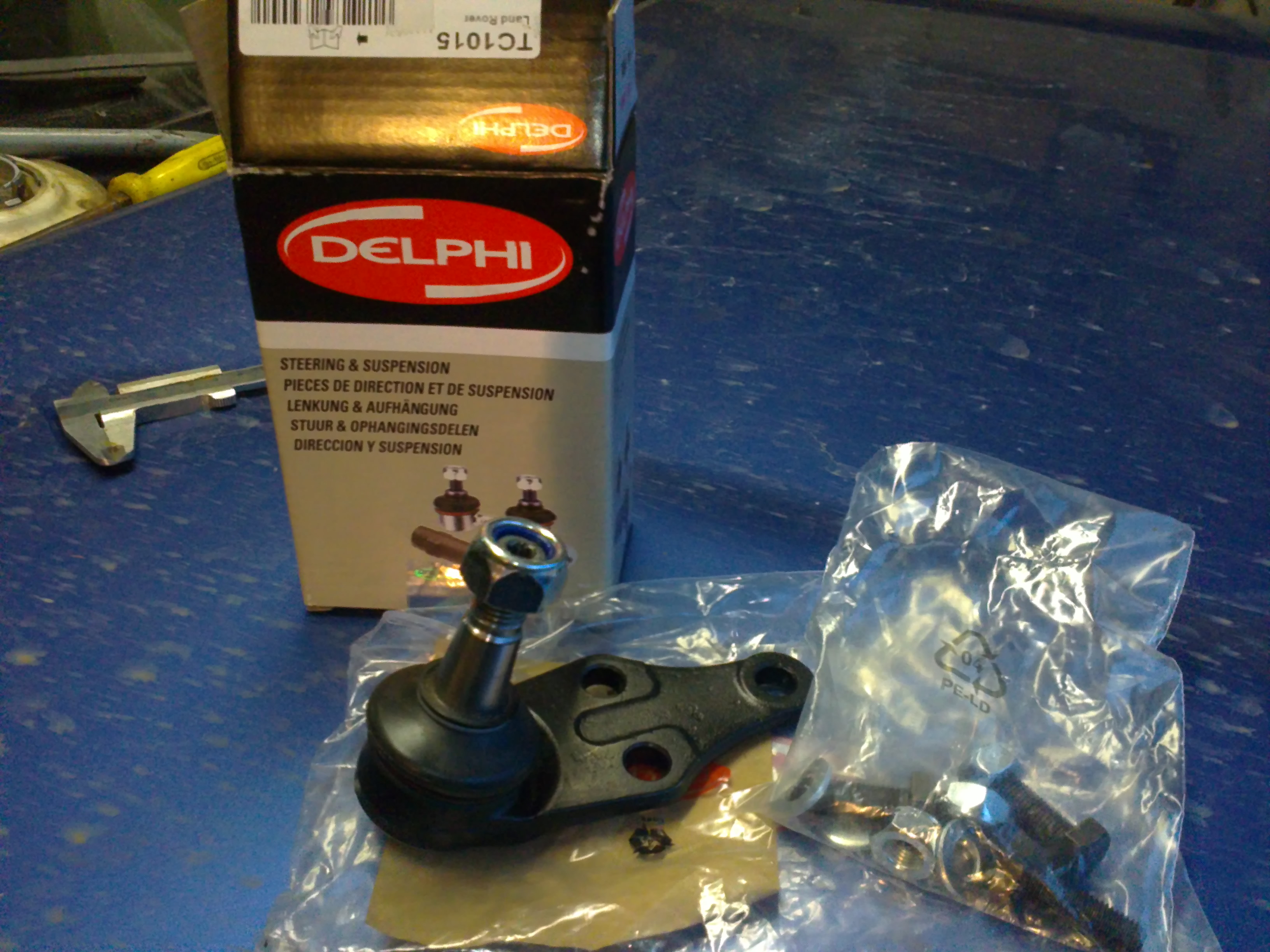

Застучала правая шаровая....  Сегодня купил шаровую от фирмы DELPHI. Полез менять, но наученный горьким опытом решил сначала примерить. И не зря!!!! Размеры по болтам - норма, геометрия -норма... а вот толщина корпуса, что в рычаг входит - 8мм, а у той что у меня установлена - 15мм!!!! Да я её хрен там зажму болтами!!!!
У бегемотиков что, рычаги разные????? Никто с такой проблемой не сталкивался???

наверно с 2001г. другие  :dontknow:
у меня 98г 8мм
ну я бы не заморачивался и поставил широкие шайбы (снизу под шаровую в рычаг) и зажал

ага..... Значит всё-же разные. Получается это их типа усилили с 2001 года?
Придётся завтра с утра в exist ехать и менять нафиг.... Похоже менеджер прокололся....
Ну почему-же всё в жизни ровно не бывает?????!!!!!  Заменил блин. На завтра планы совсем другие были....

Ну скажем так.... Если другого выхода не будет, наверное так и придётся сделать. Или вообще, закладную проставку вырезать нужной толщины.
Не хотелось бы идти на эти меры, если завтра поменяют железку на нужное.... Не даром её усиливали. Значит был повод. Британцы просто так не будут тратить в два раза больше железа, если в этом нет необходимости...
да, я тоже так лохонулся, хотя через ехзист сам заказывал
2005- тонкое LMI29564  не подходит -как для моего, то толстое

Тонкая шаровая как фрезерованная, а толстая похожа на отливку. Усиленна потому что метал слабже. Я тоже так накололся, поменял на тонкую без проблем.

у меня 2004 год..шаровая тонкая..
фрил 2002г, шаровая 8мм.
Все таки я не понял, мне нужен тонкий или толстый? (2004г.в. 1,8 МКПП)

Тонкие для нас идут.. толстые на Фрил2 - по памяти, где-то на форуме инфа по этой теме разжевана полностью..

Уменя фрил 2006года, шаровые 14 мм...

LMI 2956401 (т.е. толстая) - для фриландера с 2006 года, до 2006 другая шаровая (тонкая)
Кончились под занавес, в 2006 году, на складе стандартные шаровые.. по скорому докупили другие...  :D

Пошел, посмотрел. Около 8мм.
Народ, подскажите ! У меня шаровые с толстым основанием (которое крепится в рычаг на три болта). Заменил в магазине уже дважды шаровые - все тонкие привозят (RTS и Delphi). Какие заказать чтобы мои привезли ??? В каталоге различий не видно, на фото вроде толстая, приезжает тонкая !! Ставил Лемфордер, были толстые, но они только 25 тысч отходили, за непонятное г*но платить не хочу, надо другие попробовать.
Нашел такую инфу - тонкие шаровые которые 8мм "стопудово" это:
MOOG LRBJ1928
DELPHI TC1015
Ocap 0401820
и RTS 93-01616-056
А толстые 14мм это:
Febi
Lemforder.
Поставил Febi, посмотрим как походят.
