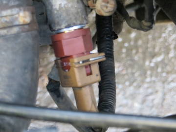

ЭТОТ ДАТЧИК ДАЁТ СИГНАЛ НА ЭБУ!
https://i.ibb.co/VYWLRVYx/4MNki.jpg
       Оригинал MEK100060L, но существует множество аналогов.
       Когда он в порядке: если завести движок и отсоединить контакты от датчика ОЖ, то сразу включаются оба вентилятора. Повесить назад - останавливаются. При перегреве двигателя сначала срабатывает один вентилятор, если этого мало, то срабатывает второй. Это указывает на то, что контакт есть и датчик жив.

Да уж! Засунул руку правее вниз под первый датчик и нащупал там другой!

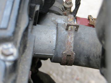

Это первый датчик (вид сверху со стороны радиатора):
https://i.ibb.co/GQ6M0p9Z/B8VZ2.jpg
А это второй датчик (вид  со стороны радиатора, только по диагонали с левой стороны).  Вверху патрубка справа первый датчик, а внизу слева патрубка выглядывает кончик второго:
https://i.ibb.co/yFbpRjzS/kos-KM.jpg
Нащупал контактную фишку и снял её с датчика. Она одноконтактная. Сразу стало понятно почему не работал указатель температуры: переломился проводок. Там применён медный многожильный проводок диаметром около 2мм. (с изоляцией).

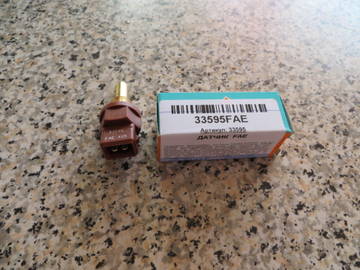

ЭТОТ ДАТЧИК ДАЁТ СИГНАЛ НА ПРИБОРКУ!

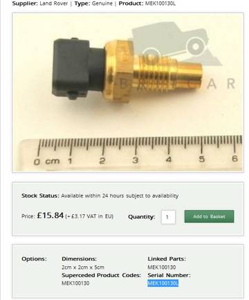

Нашёл маркировку одноконтактного датчика в Интернете: MEK100130L.
Снять старый возможно только снизу из-под капота. Тут нужен обычный рожковый ключ на 19-ть. Усилия должны быть слабыми! Если в комплекте с датчиком нет колечка - шайбочки, то лучше купить отдельно и поставить тонкое колечко из алюминия или меди.
Датчик, как пишут, одноконтактный (второй контакт разумеется масса, т.е. минус), но торчит 2 пина-"папы".
На штатном же клемнике видны: 1 проводок и 1 пин-"мама". Места для второго пина и проводка имеются, но они не установлены. Если смотреть на рабочую часть штатного клемника и повернуть стыковочное углубление вверх, то единственный пин-"мама" будет слева.
В магазине я купил подходящий клемник, но у него было установлено оба пина и припаяны 2 проводка.
Я подумал: датчик одноконтактный, как пишут, значит на оба пина-"папы" выходит один сигнал. Значит не важно с какого конкретно пина нужно снимать этот сигнал. Соответственно можно и из двух. Тогда я просто спаял вместе концы 2-х проводков и припаял их к проводку, который в составе шлейфа идёт на ЭБУ.
Что же произошло?
При положении ключа зажигания "2" на приборке стрелка температуры охлаждающей жидкости взлетела вверх на максимум... Двигатель холодный. А-а-а... Значит всё же датчик не одноконтактный!
Тут я быстро сообразил перерезать лишний проводок с клемника.   При положении ключа зажигания "2" на приборке стрелка температуры охлаждающей жидкости в норме, т.е. на нуле. После пуска двигателя и прогрева, стрелка на приборке поползла вверх. Всё в норме!
Сигнал второго пина (может это даже минус, т.е. масса...) просто не используется в эл.схеме нашего Фрила, но он есть.
Кто знает точно: правильная она или нет?
Правильная..
