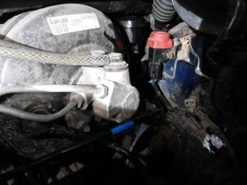

да, а что это красненькое: https://i.ibb.co/NdJ2zgQ6/YBVXR.jpg
что делать? отключить, заглушить? как проверить?

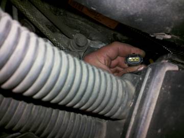

там ДВА контакта
https://i.ibb.co/hF5ctZc5/Bc-MAl.jpg
три...
но эта кнопка устроена до безобразия просто. там жестянка, которая при ударе пружинит и отщелкивается, а потому достаточно просто нажать как показано по стрелкеhttps://i.ibb.co/35wdQ29x/Zrp-Xy.jpg

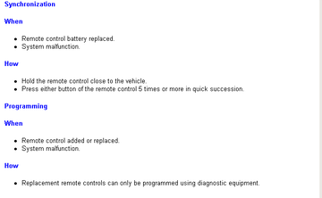

синхронизацию брелока делал?
ЗЫ не помню как, по форуму поищи
удерживая кнопку закрыть 5 раз открыть нажать (вроде бы так)
7-10 раз на закрыть нажимал при вставленном ключе в зажигание. вроде так синхронизация делается

    https://i.ibb.co/3Y0SM7FT/E1xr-C.gif
машина в гараже - завтра так попробую
https://i.ibb.co/rRWnJ9mq/i-YIAM.png
до кучи преды все пересмотри, хуже не будет
Решил проблему замков - хоть замок и не рабочий, надо один раз открыть/закрыть машину ключом и все заработало от брелка.

другой не нашел. здесь уже откручен и заглушен болтом. в кружочке место соединения, где крутитьhttps://i.ibb.co/n8gqDfY7/HYJk-G.jpg
