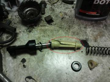

Проверил ГЦС. Он у меня был рабочий. Может у кого из минских есть пластмаска, в которую шток вставляется? (С мобильника фотки че то не прикрепляются)
вот эта пластмаскаhttps://i.ibb.co/s47LChB/A2npa.jpg

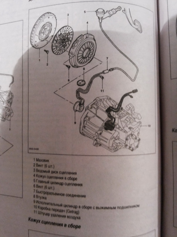

все! капец... постараюсь без матов....
короче снимал я ГЦС по книгеhttps://i.ibb.co/jkcL6X2r/W3t8K.jpg
, т.е. снял аккум, мозг и все, что мешало. теперь надо машину тянуть на СТО для снятия сцепления и решил все собрать как было. собрал......
