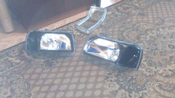

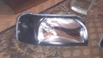

Всегда нравилась передняя оптика в черном цвете, на бывшей субаре красил, здесь вроде не красил еще никто) все только оранжевые стекляшки вытаскивали) а я решил рискнуть. И помнится, кто то задавал вопрос по этому поводу)
первые фото, как вам?

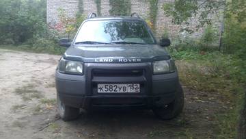

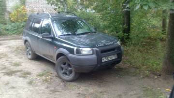

https://i.ibb.co/gFfr9Sck/97Ch6.jpg
https://i.ibb.co/7xnjV5yN/CFOJ1.jpg
https://i.ibb.co/kP9BB7v/QSw-Wu.jpg
Оцениваем общий вид?!  8-)  :flag:
Отредактировано Peace.Duke (2013-09-22 14:52:50)
Сделанно качественно... :yep:
Ну... На любителя... :dontknow:
Выделяется из общего количества бегемотов... :cool:  :D
Я-б еще их решотками закрыл... Визуально они  как-то отдельно выделяются... :dontknow:  :D

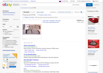

Денис, так их купить можно... :dontknow: Цены немного кусаются...
https://i.ibb.co/84mB61q6/bc-Sh4.png
А ты у Андрея rule3333 поинтерисуйся... :yep:  Да и на разборках у ребят бывают... :dontknow:
Есть к чему стремится... :cool:
