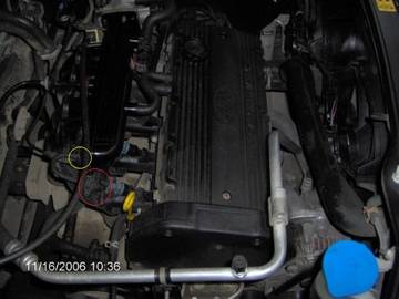

Случайным образом выяснено, что если снять трубку (обведена желтым), и продувать очистителем карбюратора, то он заводится. Кстати, эту трубку несколько месяцев назад после заводки выбило из корпуса в обведенном месте. Она там как-то до этого держалась или просто вставлялась?
Этот вакуум (или как он там? красным обведен) разбирается как-то и чистится или только замена?

Ну мы его так с папой и завели. Сам он не заводится. доехали в ремонт. Подвеску доделали. Сейчас они эту фигню сняли, код мне скинули на всякий случай. Будут что-то делать

бред какой-то, это демпфер пульсации топлива, движка и без него в состоянии чудненько жить...
имеет смысл проверить вакуум на блок управления двигателем
ждем результатов  :yep:
ещё уточню. трубка вырвалась вместе с красным наконечником. мне, казалось, он не должен легко оттуда вываливаться
а почему его экзист и емекс обзывают Регулятор давления топлива?

блок управления двигателем знаешь где? к нему трубочка от впускного коллектора идет,
было бы суперно если бы она (линия целиком) оказалась целой и герметичной

Только папа всё не может успокоиться и понять, почему, если этот гаситель пульсаций продувать, то фрил заводится

Это мне папа заранее позвонил. Они только сняли этот гаситель, потом сайлентблоки ставили, сейчас фрил опускают и будут всё смотреть и делать
165
потому что его очтститель карбюратора в итоге оказывается во впускном коллекторе что
в конечном счете является "еще одним топливом", с таким же успехом можно прямо в коллектор
лить и заводить, ВНИМАНИЕ!!! может здорово бахнуть, будете еще и коллектор впускном искать  :yep:

Мне кажется никакой мистики, очиститель карбюратора состоит из легковоспламеняющей смеси, при чистке отверстия внутрь впускного коллектора обогатили горючей смесью, при дальнейшем попадании в рабочую камеру они превращается в рабочий смесь. мои дагадки, как грится ИМХО...
