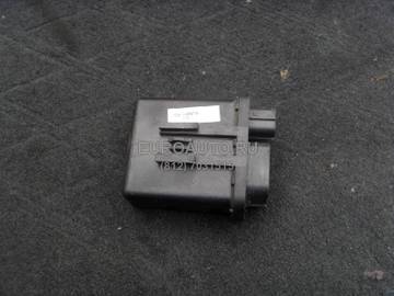

Где это реле находится???
137
Под капотом с левой стороны, на обратной стороне щитка, к которому крепится ЭБУ.https://i.ibb.co/XrK6zWdJ/STl65.jpg
Модуль выглядит как на фотоhttps://i.ibb.co/277FH2bT/l3O7b.jpg
