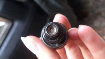

Свечи смотрели, опять белые. И, кстати, думаем их поменять, но что-то я не могу выбрать какие лучше взять. Сейчас стоят бош 0 242 236 544, но думали другие в этот раз попробовать. Ещё фильтр воздушный менять решили, его, скорее всего, вообще никогда не меняли.
В принципе ситуация с заводкой немного лучше, но иногда, в самый неожиданный момент, он не заводится. Зато с толкача - секундное дело(((
симптом чрезмерно бедной воздушно-топливной смеси.
ко всему прочим догадкам, фото в студию.
Поделиться862013-12-07 17:15:06
Причиной что может быть? форсунки? или где то воздух подсасывает?
или не правильная работа дросс.заслонки... ище может лямбда глючить...

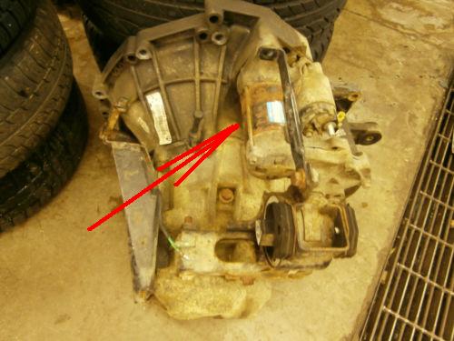

Как снять стартер? По книжке не совсем понятно
Поделиться902013-12-11 15:50:23
Как снять стартер?
На пальцах сложно объяснить. Он крепиться двумя болтами, доступ к которым крайне затруднен. Держать гайку и крутить болт - та еще камасутра. Верхнюю гайку почти не видно, и желательно после откручивания ее не уронить. Про отсоединение проводов писать не буду, думаю и так понятно.
Поделиться912013-12-11 16:16:52
Два больших винта с гайками выкрутили. Что ещё его держит?
Поделиться922013-12-11 16:26:50
Сняли))
Поделиться932013-12-11 18:18:30
Может кто знает, какого размера винт держит дпкв?
Поделиться942013-12-11 21:12:35
Нам нужен его размер, чтобы снять
Поделиться952013-12-13 16:22:21
Там все болты под головку на 8 или может у вас под torx?
Поделиться962013-12-13 23:25:37
спасибо.
У нас этот 7. просто почему-то она долго не одевалась никак.
но мы так и не открутили)) там похоже хорошо прикипел винт.
в стартере щетки поменяли.
лишь бы не накаркать, пока хорошо заводимся)) (тьфу 3 раза)

Форсунки у нас стояли вот такие
Чистили их два раза. Крона новая была, но на второй раз ещё хватило только на две. Потом нагрели, почистили оставшиеся. Так и должно её хватать?
