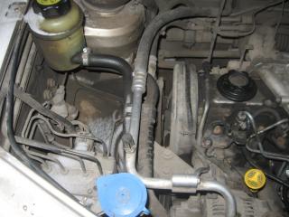

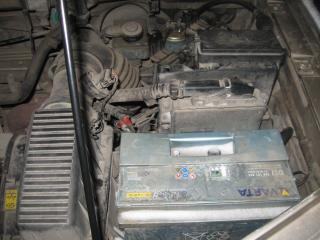

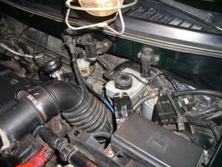

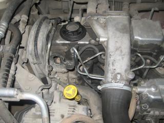

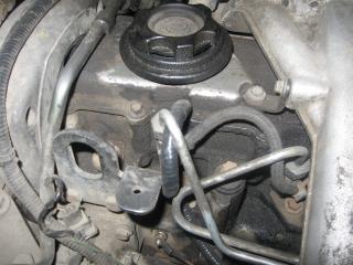

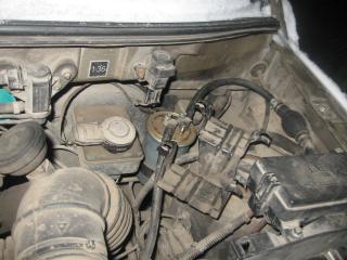

Давайте выясним, как все расплогалось под капотом фрила, когда он был новым. Т.е. где и как должны проходить шланги и провода, чтобы они не перетирались и не мешали друг другу. Вот фото моего подкапотного пространства!

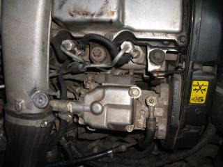

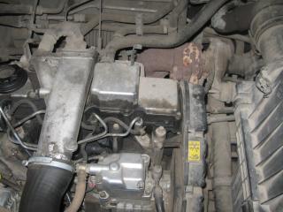

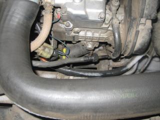

Еще фото! Очень интересно, как должен крепиться разъем идущий к ТНВД? Ума не приложу!

жидкости для гу долей, маловато вроде (1 фото)
и это- "истина где то рядом"  :flag:

Есть в гараже Кастроловский Декстрон III, красного цвета, его наверно и долью!
Да все вроде на месте. Я резинки на хомуты сажаю где трется. Присмотрел защиту для гидравлических шлангов, думаю ее купить и на шланги живущих в зоне риска надеть. Будет и надежно и красиво, защита разных цветов. Обычная защита до +100 С, есть и высокотемпературная.

Роман, у тя жгут проводов не по крышке ГРМ идет, а рядом. Нашёл одно отличие из xxx!

Я вкурсе. Он там всегда лежал :-))) Мне главное, чтоб ни как с завода, долго разбираться, бюргеры уже покопались, а чтоб ничего не терло.

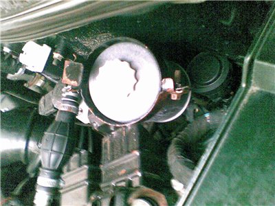

Всем доброго времени суток! Приобрел Фрила, заказал расходники, придут - поменяю... Только вот смотрю под капот - то ли лыжи не едут, то ли я не от мира сего... А фильтр топливный не вверх ногами стоит???? Или конструкция такая, хотя сильно сомневаюсь?... Сорри за качество, снимал телефоном, но слив находится вверху !!!)))

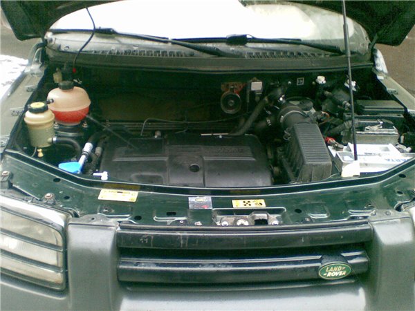

На всякий случай общий вид под капотом:

Вытяни фильтр вместе с обжимом из кранштейна переверни и вставь обратно. Если шланги  короткие придется наращивать
Это понятно, что переставить придется... Просто видел на каком-то французе именно такую установку фильтра и слив верхний... Подумал, спрошу лучше знающих людей - вдруг тут так же...

Во Франции тоже "умники" есть. Белой пробкой вниз, штуцерами наверх.

Бывшему хозяину за ручной топливный насос респект! :) Может такая установка фильтра как вынужденная мера была предпринята?
На этом дизеле это стандартное оборудование. У него нет насоса в баке.  :crazyfun:
О как! :) Тогда лучше поставить насос с педальным приводом и дроссель убрать. Быстрее крутишь - быстрее едешь! :)
