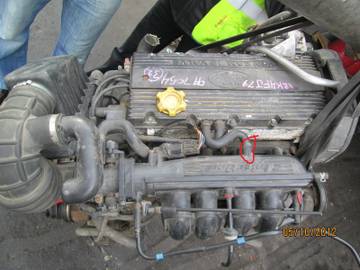

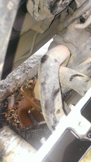

я выставил метки, натянул ремни, начал заводиться, не цепляет, не чихает, искра есть, заливает бензином свечи, думал не правильно выставил зажигание, перед каждой пробой завести двигатель на пятой передачи прокручивал колеса, дабы не встретить поршнем клапана... в один момент произошел взрыв - взорвался средний катализатор, подумал кто-то заткнул мне глушитель пока машина стояла себе тихо мирно во дворе.. и раз давление нашло выход, то почему бы машине не завестись, я продолжил заново выставлять зажигание, однако ничего, где-то накапливается давление, один раз вылетела одна трубка (на фото)
если у кого есть соображения, господа, буду рад выслушать, а так на неделе в сервис, пускай вскрывают.

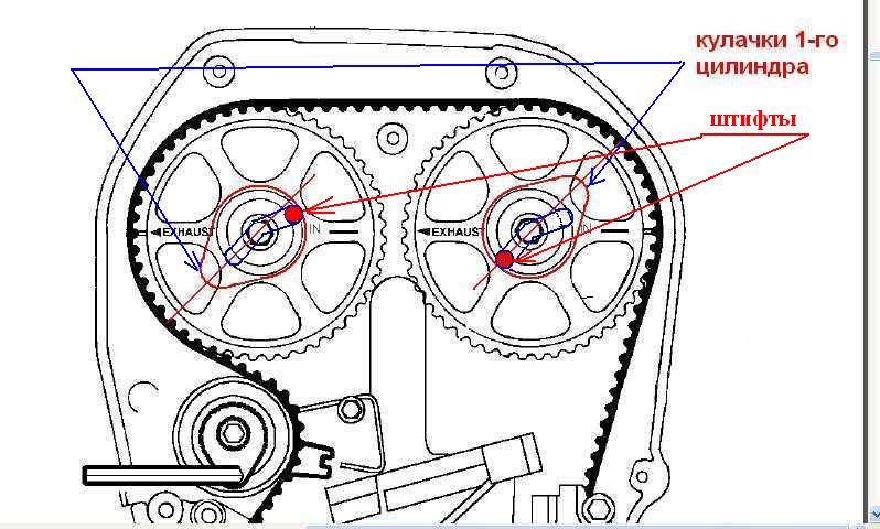

при неправильном выставлении ФАЗ ГАЗОРАСПРЕДЕЛЕНИЯ, т.е. воспламенение горючей смеси от свечи зажигания при открытых выпускных клапанах. как вариант.
проверь еще раз соответствия меток и фазы газораспределения.

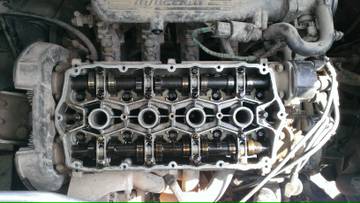

смотри ниже, обрати внимание на кулачки первого цилиндра, при етом положении распредвалов все поршни должны находится строго между ВМТ и НМТ.
https://i.ibb.co/hJYKV42s/x-VZEO.jpg

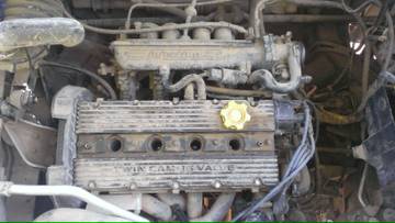

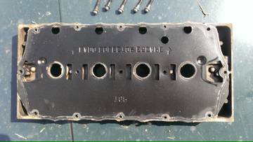

https://i.ibb.co/LXSJWPsv/Wo-ZKa.jpg
снял первую крышку
https://i.ibb.co/d4wKPyMk/z-Ll2b.jpg

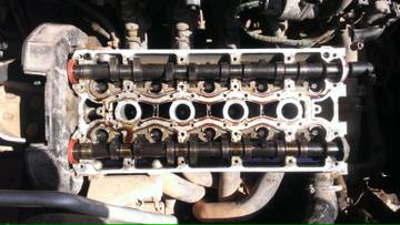

упер распредвал, открутил шестеренки
https://i.ibb.co/nNYGNM1P/p-Gyq-C.jpg
наверно зря я снял распредвалы...
https://i.ibb.co/hF863YHK/Ld0St.jpg

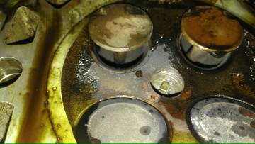

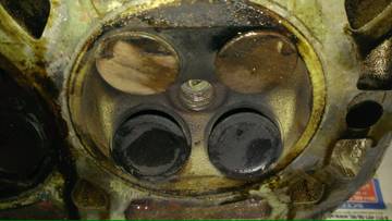

снял голову, фото клапанов:
https://i.ibb.co/JRyqcKRw/t-RY8s.jpg
https://i.ibb.co/0pW1bXbV/w-Ct-E4.jpg
фото клапанов по цилиндро:
1:
https://i.ibb.co/CZB7wFW/F06Od.jpg
2:
https://i.ibb.co/bM5TqykT/20sb-W.jpg
3:
https://i.ibb.co/TSbKrkP/6zw03.jpg

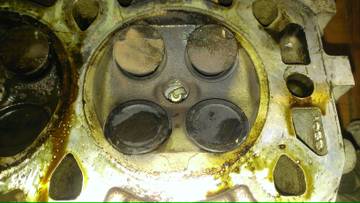

4:
https://i.ibb.co/Zp1FmcKp/MARUY.jpg

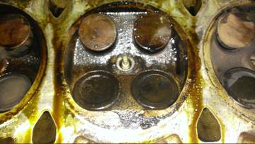

еще раз 4, кажется впускные тоже загнуло:
https://i.ibb.co/tpnrF9Ff/vgfh1.jpg
итак господа, я так понимаю нужно менять все клапапна, мне нужно знать, что еще нужно покупать (конкретно я не знаю, меняются заодно болты, понятное дело все прокладки, что на счет гидрокомпенсаторов (по дороге домой у меня на выпускных клапанах все повылетали), направляющие втулки клапанов нужны к замене или нет)
мне сейчас нужно составить список отправить его в магазин, а пока идут запчасти выяснять что как менять.
помогите пожалуйста составить список.
что значить повылетали? по мне, если есть механическое повреждение то на замену однозначно.
