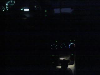

Да, и ещё, по поводу пепельницы, неудобно было в ночное время стряхивать пепел, так как не видно пепельницы - так и эта проблема решаема.
Взял сверло нужного диаметра, и просверлил дырку со сторону освещения ручек (на фото будет понятно) в эту дырку вставил через резиновую трубочку лампочки с цоколем и подсоединил к габаритам - получилось эффектно - как родное, единственно, это я стелаю позже поставлю туда зелёное стёклышко, чтоб вообше было как штатно. Так теперь вообще чунга-чанга - красота, и кормашек ночью виден, чтоб чёнить положить. Свет неяркий и не мешает вообще ни кому.
Фотки сделаны вечером, так что не обессутьте.
https://i.ibb.co/Wvhxdhgq/6390-1.jpg
https://i.ibb.co/v61kSTmb/6390-2.jpg
https://i.ibb.co/zhBDnkdM/6390-3.jpg
