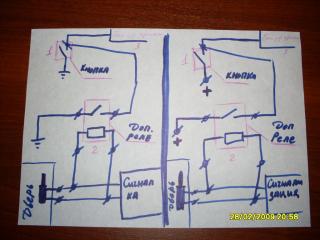

Нарисовал - значит так, если стоит доп. сигналка, то подключаешься к 2-м проводам идущим к соленоиду двери (полярность значения не имеет). Этими проводами подключаешь дополнительное реле (на рис. №2). Дополнительное реле коммутирует либо "+", либо "-" (слева общего рисунка коммутация минуса, справа плюса). Далее, с правого конца реле №2(на рисунках) выходит провод, который подсоединяется к кнопке №1, а от кнопки импульс уходит в блок управления зеркалами №3.
Вот собственно и всё :flag:
Да, ещё - если сигналка современная, то можно поставить длительность импулься, чтоб успели закрыться зеркала.
Если что непонятно пиши, отвечу - да, кстати можно сее реаризовать и без дополнительной сигналки.
Дерзай.

Отредактировано allexej (2009-02-28 21:27:29)
Там длительность импульса подбирать не нужно. Достаточно просто сигнала. А он, судя по звуку включает временное реле, через которое запитан привод зеркал.
