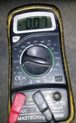

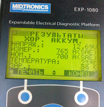

Прошло пол года счастливого владения фрилом. И вот на днях автомобиль отказался заводиться. Вставив ключ в док станцию и нажав кнопку "пуск" машина побухтела и умерла.
Только после того, как фрила завел с помощью донора и затем зарядив за ночь (заряжал 8 часов, автоматическое зарядное устройство начало заряда ток составил 5,5А в после 8 часов зарядки - 2,5 А) машина завелась без проблем.
У меня сразу подозрения на АКБ. Каждый день проезжаю 150 км в среднем (на работу и обратно). По идее "гена" должен успевать заряжать АКБ. Позвонил дилеру. пригнал машину в рем зону. Спустя 50 минут , после остановки мастер (электрик) приступил к тестированию АКБ.
Выкладываю результаты тестирования.

На машине установлена штатная сигнализация и дополнительно у дилера установил видеорегистратор (скрытная установка) на две камеры.
Уважаемые, у меня вопрос к Вам. 70 мА ток утечки этого много?
Еще в дороге максимум, что использовал ближний свет, галогенки (кратковременно), печку и магнитолу.
Отредактировано Derik (2014-11-26 23:42:44)
Не идеал, но терпимо если машина по долгу (по несколько дней) не стоит

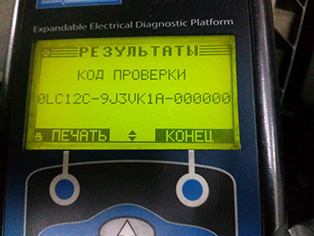

Что с АКБ?
http://sa.uploads.ru/t/UJNYF.jpg
http://sa.uploads.ru/t/2nGZ1.jpg
тест АКБ показал, что батарея в хорошем состоянии.
Я выразил не объективность проверки, так как проверять нужно было АКБ после 6-8 часов остановки двигателя.
Дилер признал АКБ в рабочем состоянии.

Мое предположение, что либо АКБ уже дохлый и на грани, либо заряжен не полностью. А Вы как думаете коллеги?
Мало вводных или они неправдоподобны
1) Надо понять напряжение АКБ перед незавелся
2) на утечку лучше смотреть клещами
Приборчику который тестил батарею однозначно можно и нужно верить,
Скорее некорректно замеряли ток  разряда
Отредактировано Tihomirov (2014-11-27 09:45:11)
