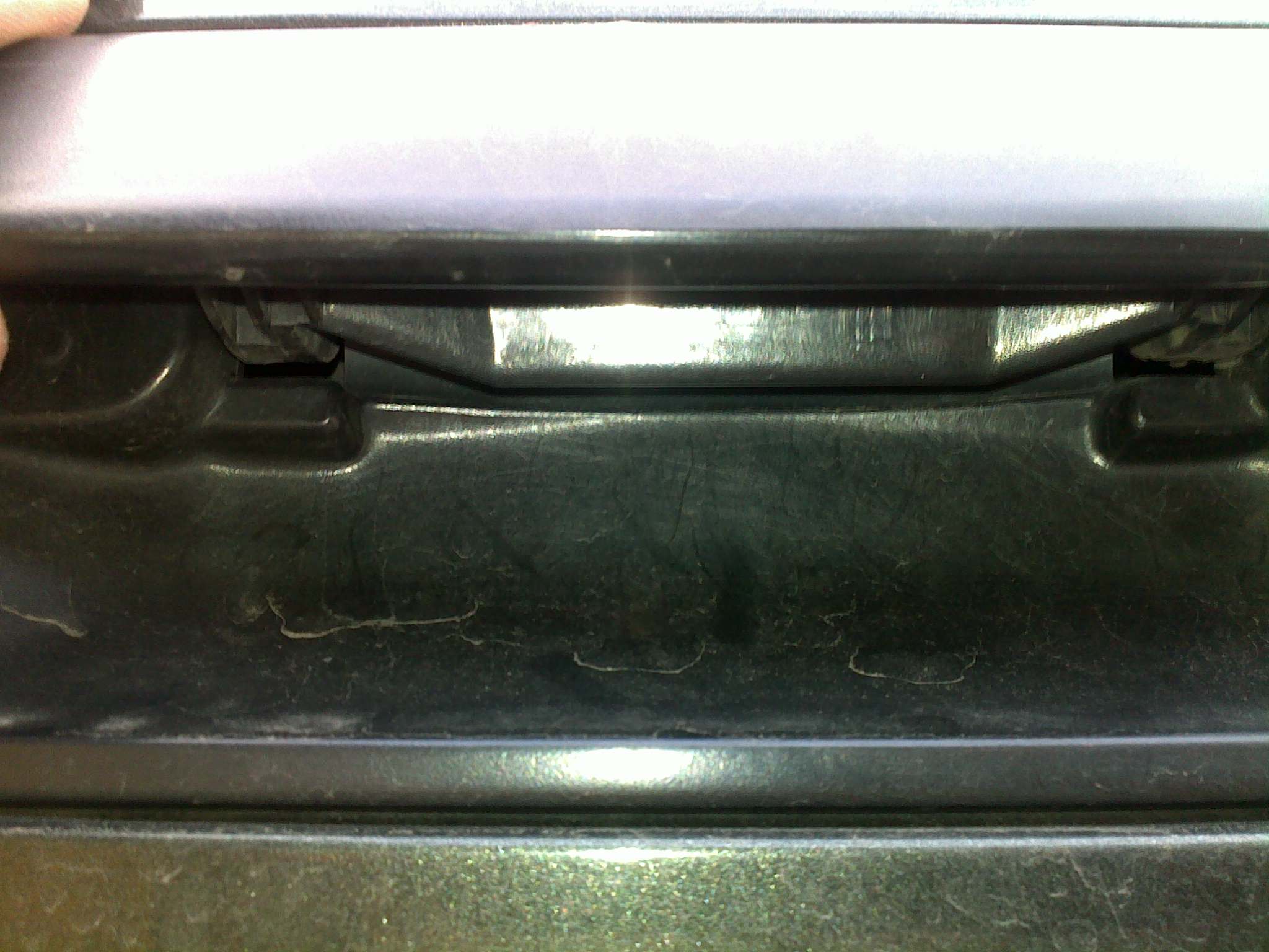

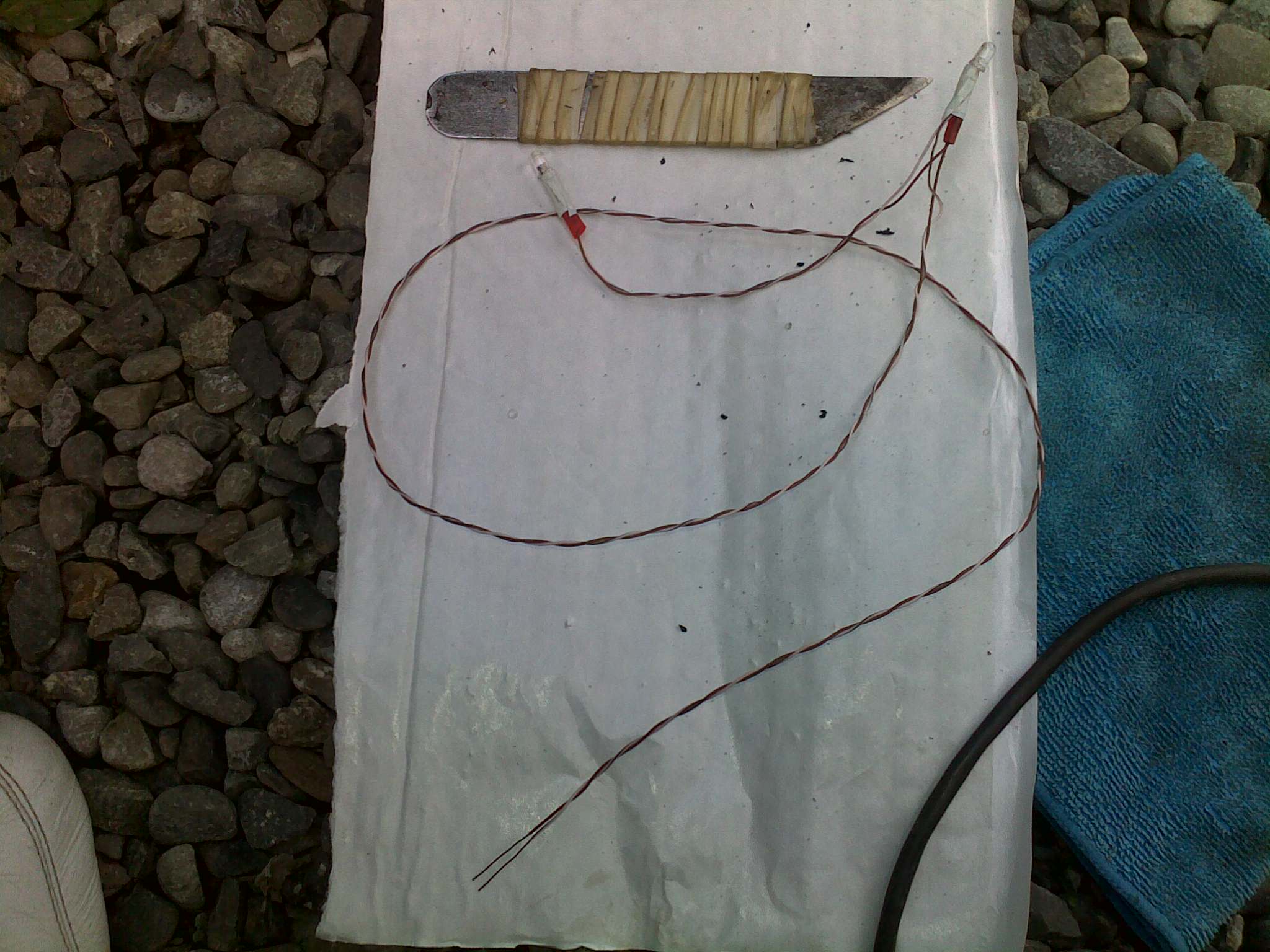

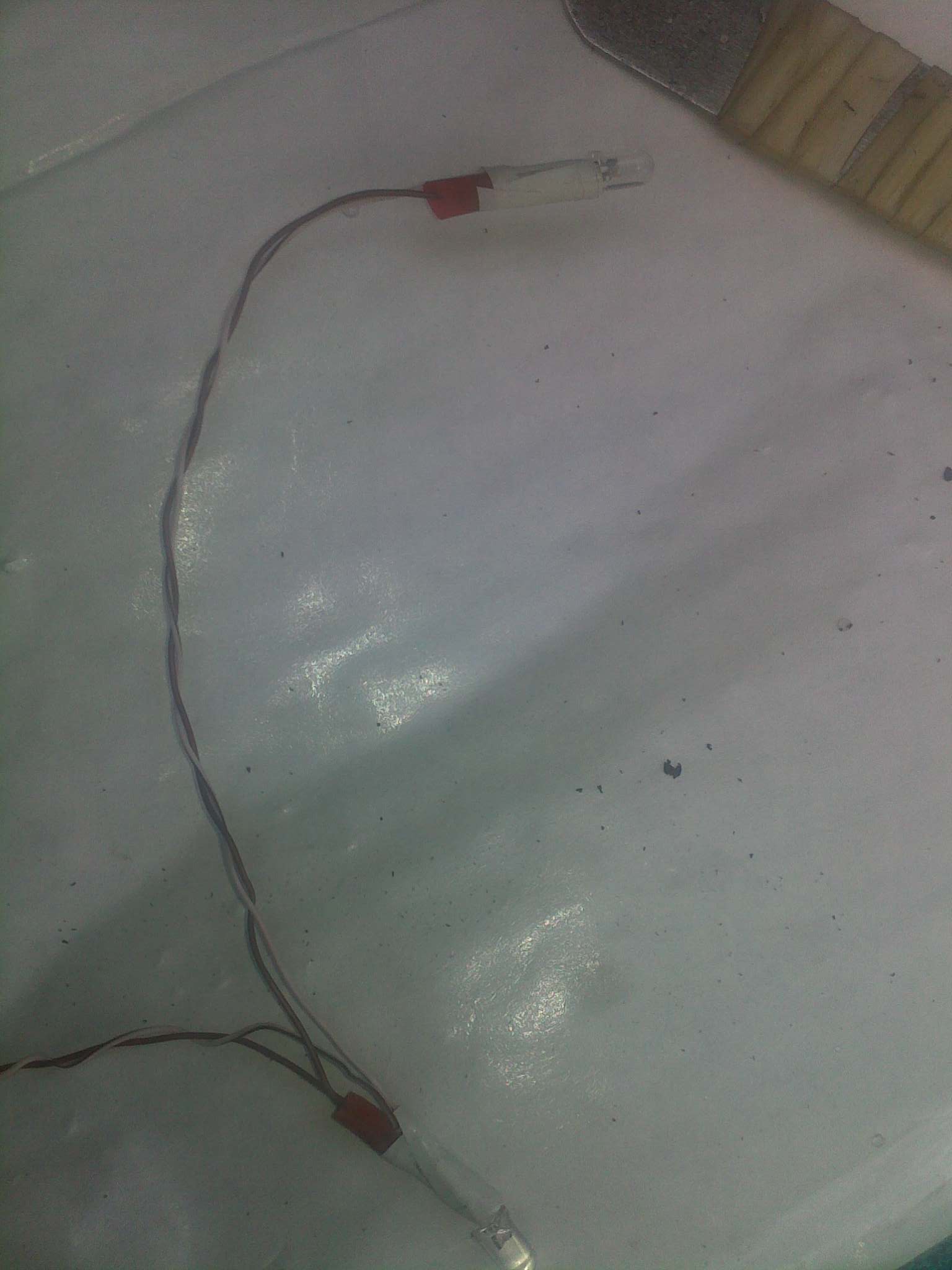

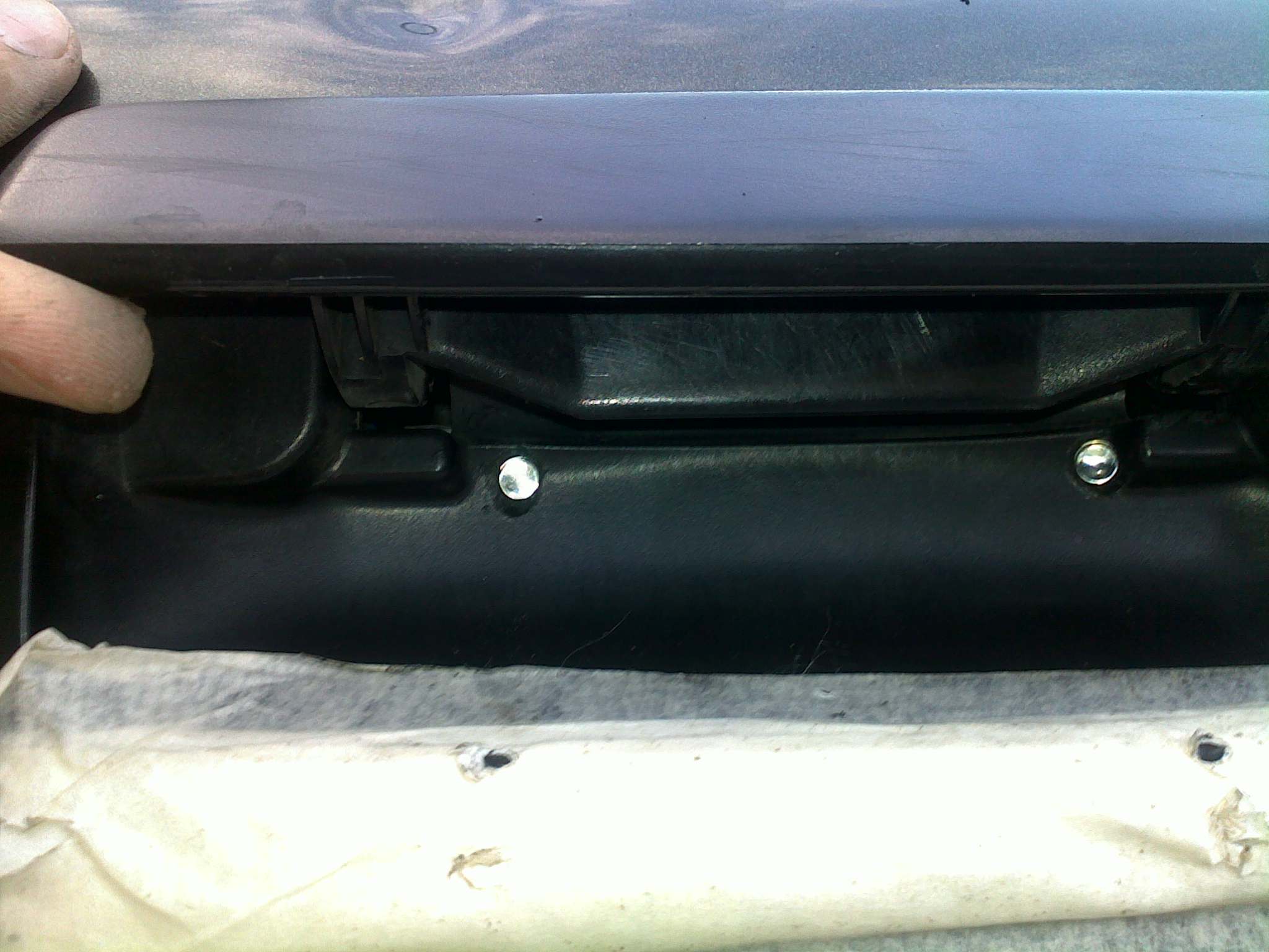

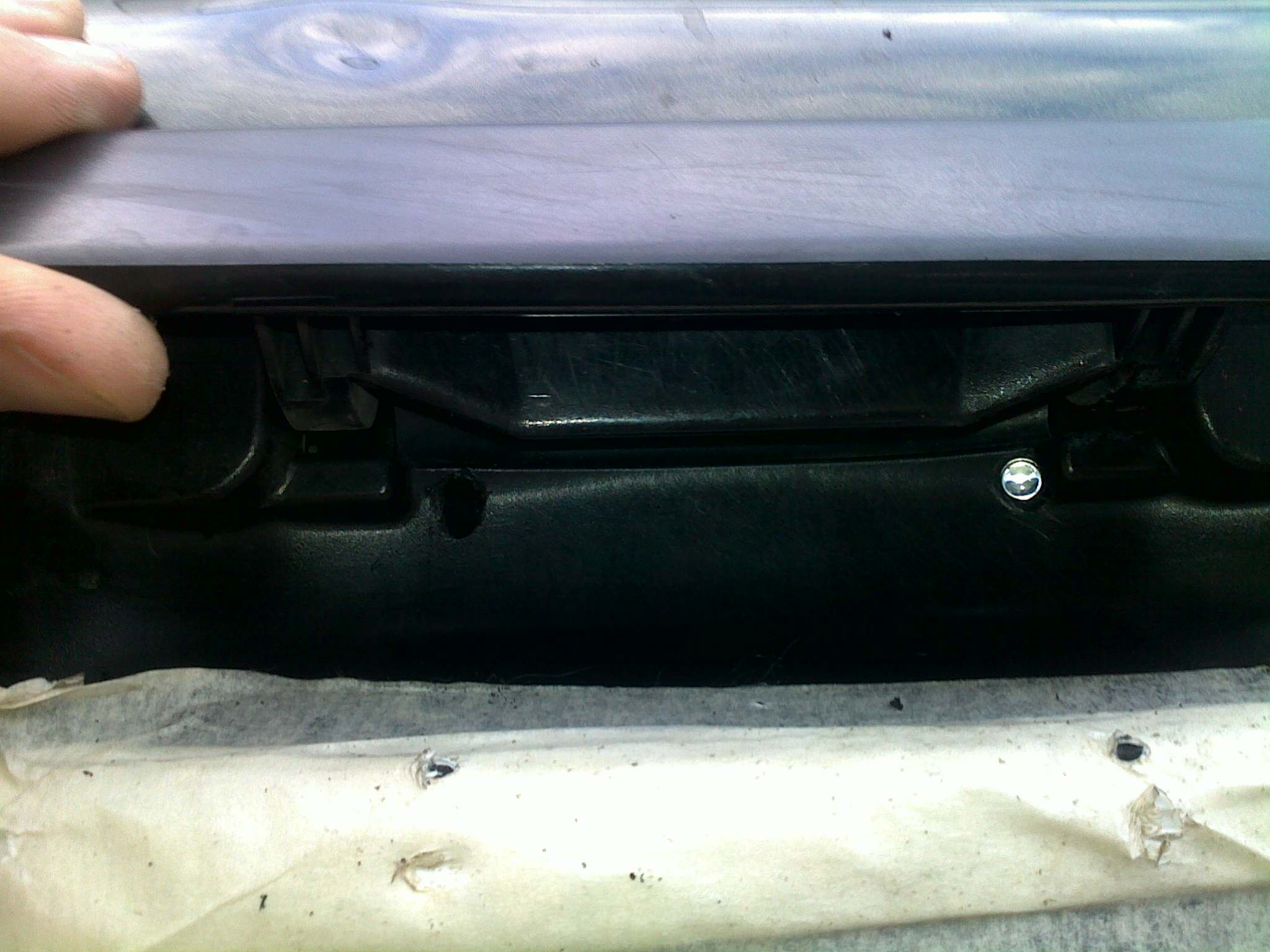

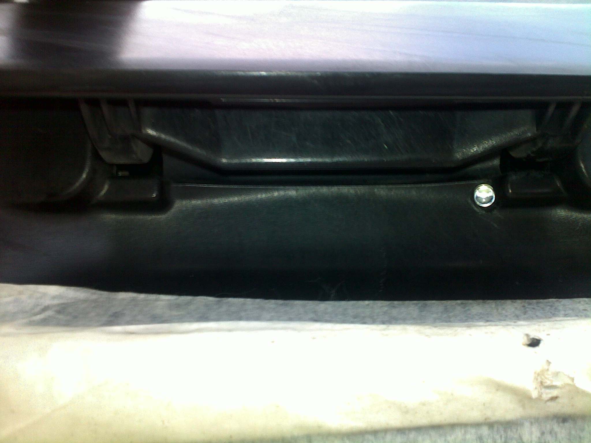

так как вздумалось мне уплотнить машину.. решил по экспериментировать.. сделать подсветку в ручки..кому интересно дулюсь опытом.. все легко и не затейлево..берем диоды и делаем 4 не большие гирляндочки.. вот типо такого
https://i.ibb.co/0R3mjm8Z/yhrq-Y.jpg
https://i.ibb.co/Xxg6Pkmk/Qt-ZKj.jpg

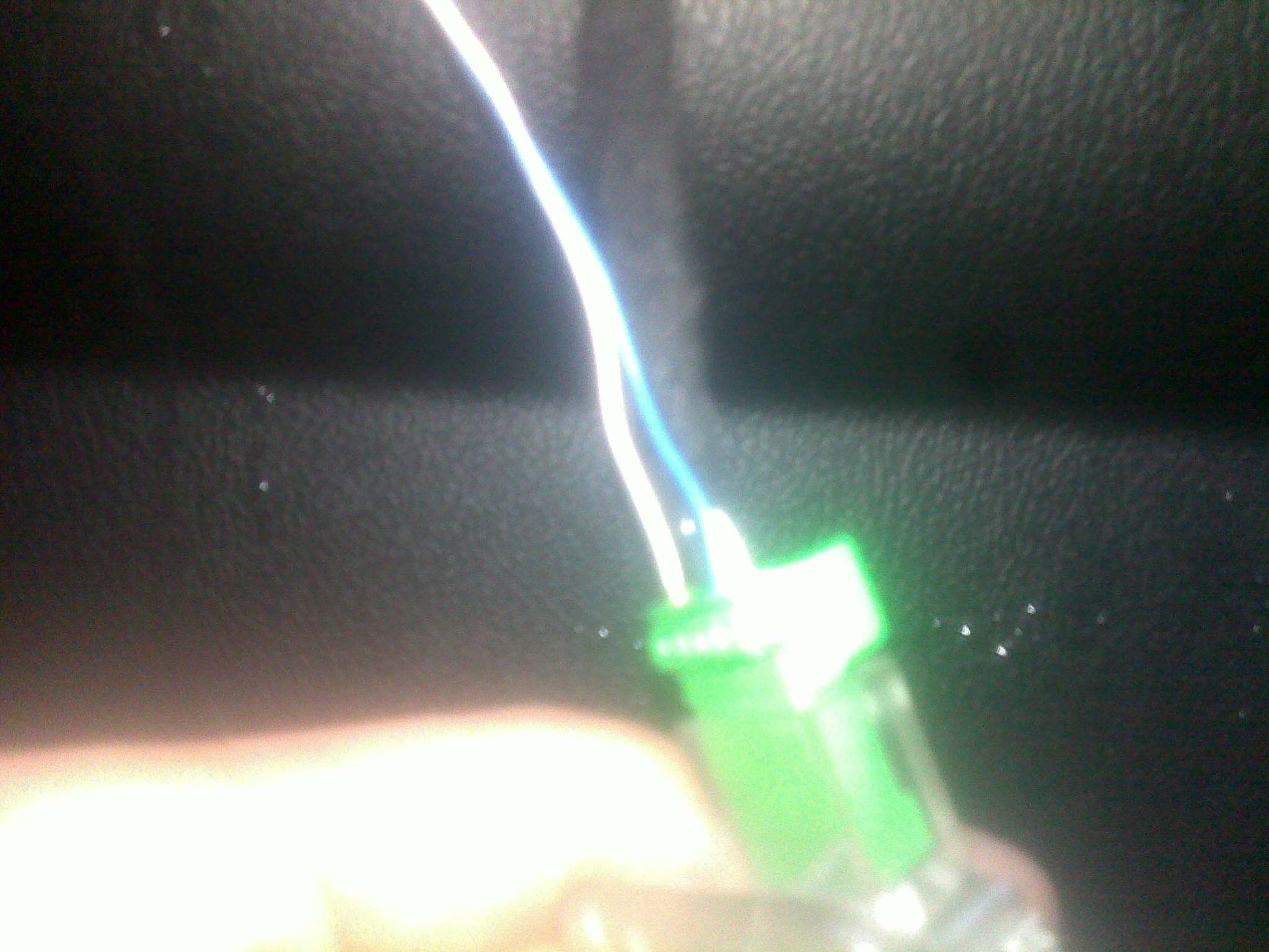

потом в ручках просверливаем дырочки под диоды.. я сверлил 5м сверлом.. дырки получаются как раз под головки диодов.. сверлил под углом чтобы свет распространялся на ручку..вставляем диоды.. правда с задними дверьми приходится чуть заморочиться и снять замок.. иначе не подобраться(((

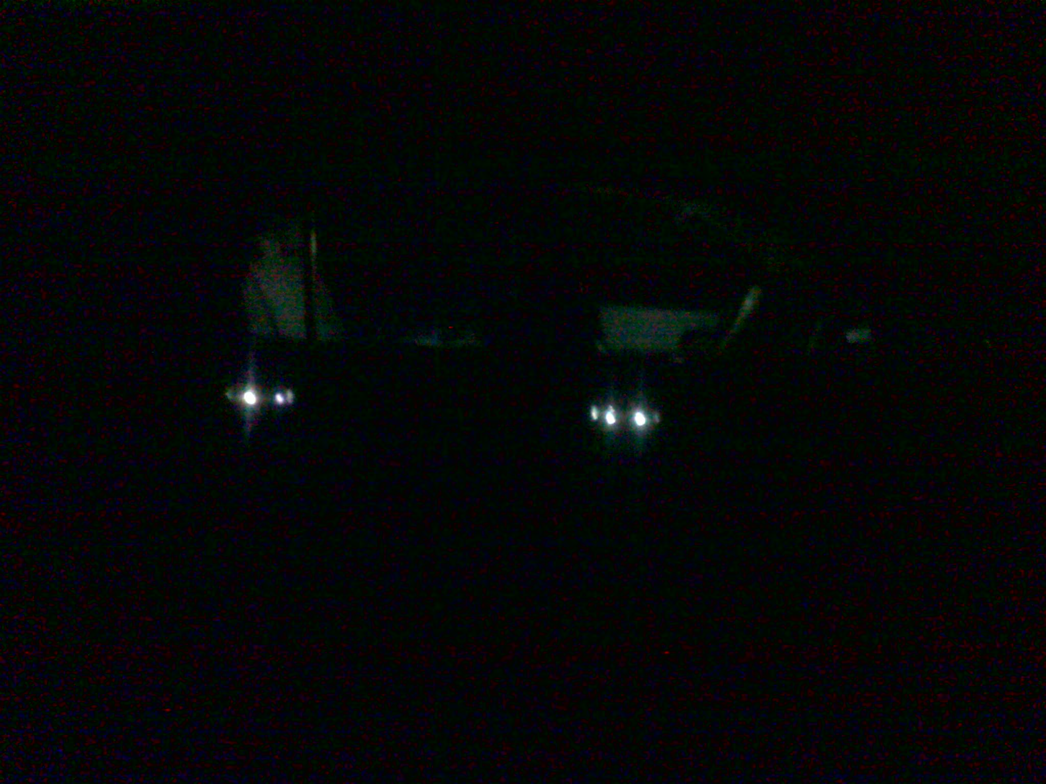

проводим провода к освещению в салоне и воаля)))при включении света в салоне зажигаются ручки.. думаю это не только интересно смотрится но и довольно практично.. освещается земля у машины и не надо искать ручку в темноте.. как только свет тухнет, ручки тоже гаснут.. никакого кАААлхоза на дороге)))

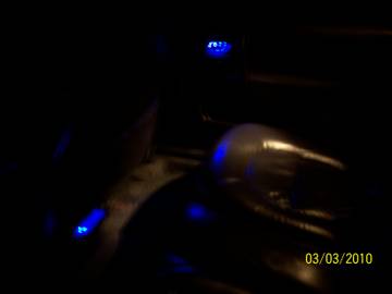

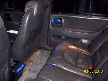

Я делал проще. Светодиодная лента синего цвета (можно любого, на вкус и цвет...), вклеивается над ручками, подключается к стеклоподъемникам. По желанию можно отключить клавишей блокировки стеклоподъемников - это на задних ручках. На передних - не ставил, там и так все видно. Примерно как на фото - это у меня на SAABe. На фриле не фотал.
https://i.ibb.co/jv48C9yT/cyjm7.jpg
https://i.ibb.co/sv5fpzyc/0thr-K.jpg
А вообще +  :flag:
Отредактировано павел 65 (2013-08-11 12:34:49)
ну так это ж внутри! а я про внешние ручки говорил))) была мысль про освещение ручек салона, но отказался от нее.. думаю в дальней дороге это будет отвлекать и раздражать глаза.. но кому как)))
