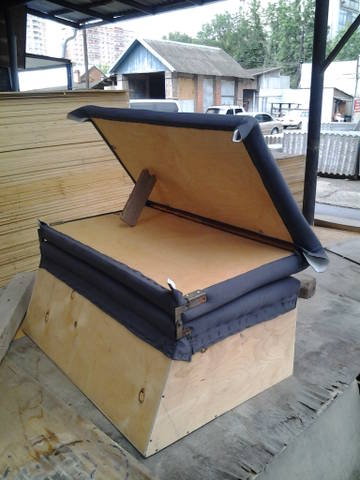

В дружественном нам клубе "Скиф 4*4" Краснодар. в ближайшие выходные, состоится дружеская покатушка "РыбАлко-трофи".

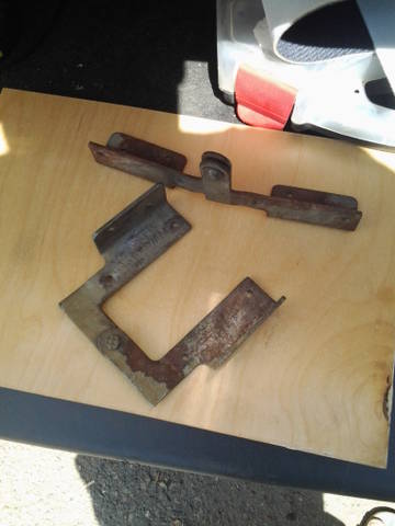

Так как в названии основополагающее слово "рыб АЛКО-трофи". я решил, чтобы не тратить драгоценное время на установку палатки, а так же не тратить своё здоровье на её сборку, соорудить себе фрило-спальник.
https://i.ibb.co/1xL493R/r0932.jpg
Эти петли, от дивана "север" послужили главным толчком к действию.
В течении часа было приобретено:
  1, Два листа фанеры 10мм. 1,52*1,52 за 500р.лист  (1 000)
  2, 2,5метра капровелюра 1,4*2,5 за 230р.метр.       (   575)
  3, лист паралона 50мм. плотностью 25гр. за 570р.   (   570)
  4, Две рояльные петли по 25р. за штуку.                (     50)
  5, тюбик момента за 120р.                                      (   120)
  6, Упаковка саморезов по дереву 50шт.                 (     28)
  ИТОГО:                                                                  2 343 рубля.

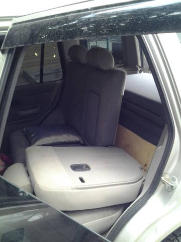

После снятия замеров, которые я куда то задевал, но обязательно найду и прикреплю.
  Получился спальник-трансформер.
https://i.ibb.co/SXW9TFWz/x-Cs-XP.jpg
https://i.ibb.co/S7dKc20D/wn-Gom.jpg
https://i.ibb.co/cSqt8L6K/FKZE0.jpg

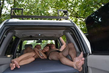

Ну как то так получилось.

а внизу опоры между собой и с раскладушкой как крепил ?

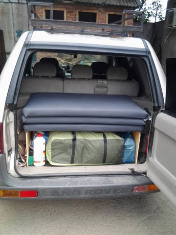

Основание - короб, с подушкой вверху. Вторая часть крепится к основанию петлями от дивана"север". третья часть - ко второй рояльными петлями. На разложение, даже в очень "уставшем" виде уходит  около минуты.
Завтра вытащу его и сфотаю как всё работает.
Делал специально съёмным, если без ночёвки едеш, вытащил - если с ночёвкой втащил  :D

Мне кажется что вынуть сидушки половчее будет. До потолка места много, а так дрыгнешь конечностью во сне и будешь стеклиться потом  :D
Если опускаеш стекло, ноги можно высунуть наружу, так как спальник получается практически вровень. За высунутые ноги можно получить отдельную благодарность от плавневых комаров, получивших ужин от пуза.
Я езжу обычно втроём ( супруга + мелкая + я) Поэтому задние сидения должны присутствовать. Жена и мелкая внутри на спальнике , я , приняв во внутрь 40градусный антикомарин, распологаюсь сверху на экспедиционнике, в окружении ауры от принятого ( иногда антикомарин не даёт возможности забратся наверх, тогда можно устроится сбоку фрила, что ничуть не повлияет на качество ауры от антикомарина) НО это уже в другой теме. :crazyfun:

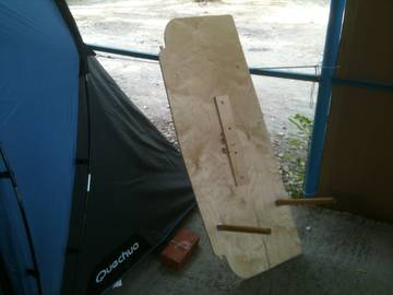

:rofl: Недаром стоит под ником "опытный пользователь"... Брал с собой навсяк случай, так как был эксперементальный выезд. К счастью устанавливать её непришлось.
https://i.ibb.co/67YtSpry/k9AE1.jpg
https://i.ibb.co/FLYxQF4n/Wopx-H.jpg

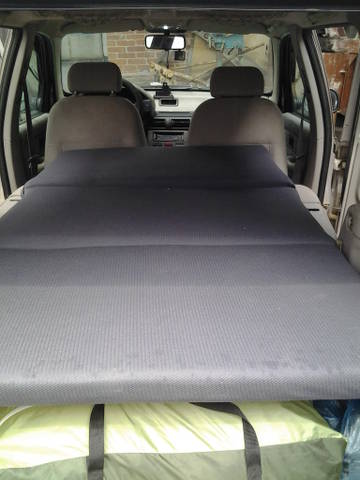

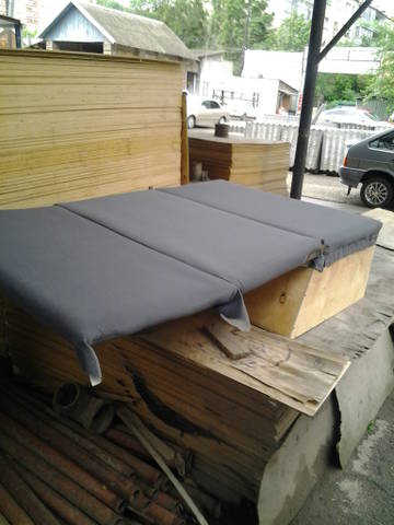

Для роста больше 188 он конечно немного маловат, в разложенном состоянии 175 *97  получается.
Специально для Mr BIN : Игорь, вот как крепил между собой. Осталось углы прошить, чтоб не топорщились и хочу вставные подушки по бокам сделать, площадь увеличится.
СПС, теперь всё понятно  :flag:
Приятных снов (и не только  :D ) на обновке  :cool:

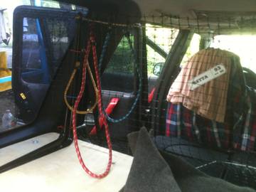

Что и говорить классно ! У меня дети взрослые поэтому без палатки никак, но в целях экономии места в багажнике заменил шторку вырезанной по её контуру фанерой, а ножки от табуретки и получился удобный столик. Теперь даже снимать не хочеться,как бы настоящий багажник получился...https://i.ibb.co/wF3QSzB1/d-BK2X.jpg
https://i.ibb.co/8nRwpfV5/NVj-SI.jpg
Добавлю,взял два кронштейна для крепления микроволновки,прикрепил к полке,а кним пластиковую решотку. Типа отгородил салон от полки с которой при резком тормозе всё летит вперёд...
