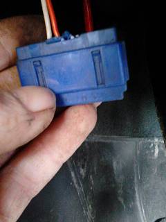

Оторвал я все таки БУ от предохранителей , там все чисто , этот З-Р провод я так и не нашел . Зато нашел какую то клемму . просто висит , подскажите куда ее вочкнуть.https://i.ibb.co/tMdzFbyF/S3P7E.jpg
Она висит за блоком предохранителей . И еще по левому порогу под накладкой идет какой то силовой двужильный серый провод , идет к заду ,для чего он ???
никуда, оставить так.

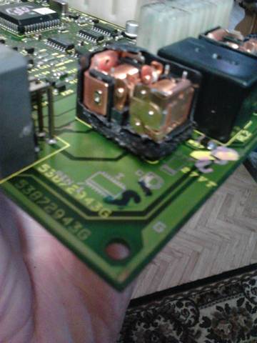

Валераааааааааааа !!! Вот и добрался я до CCU , разобрал , а там o.O
Корпуса двух реле сплавились , но внутри все чисто , теперичи куды тыкать , или реле менять.

По моему тут уже кто то был :dontknow:
Какое реле тут на дворники влияет , вернее на первый режим дворников ???
Пайку просмотрел как мог , вроде норма :dontknow:
Отредактировано IIpuzpak (2013-01-18 15:39:45)
заглянул и что? Что у тебя там косяков вагон было понятно еще страниц 5 назад :)
начни с -    меняй все оплавившиеся
Меняй , меняй , а где мне такие релюхи найти ?????????????????? :writing:

Дык нету крышек , сплавились :dontknow:
На одной релюхе есть крышка , там написано только-NEC :dontknow:

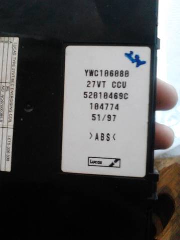

Эти таблички на корпусе.

все релюхи в CCU одинаковые EP2-3L1S
136
Валера спасибо !!! Оббегал все магазы , у нас таких нет , носил к знакомому компьютерщику , он покрутил , посмотрел , прозвонил , сказал , что катушки в норме , только контакты сильно подгорели , попробую конечно найти такие реле :dontknow:
