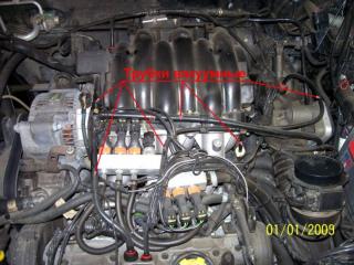

Приветствую Вас народ!!!! нужна помощь спецов! на фото черной стрелкой указана вакуумная трубка. Пожалуйста, укажите ответной фото, куда она идет, где крепиться?

фото куда уходит, указаная тобой трубка, у меня нет, я впускной коллектор не снимал(трубки менял выше белого разъема)

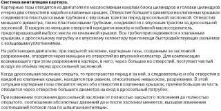

судя по схеме(прилагаю) эта трубка соединяется с коллектором

Фото слишком малые... не можете сказать от куда взяли их? или, если можете, пожалуйста прикрепите размеры побольше.
уже боюсь ездить - трубка сосет воздух - значит должна от куда-то сосать,не хватало чтобыеще какая-нибудь система забилась.

Фото в увеличенном размере вполне читаемые(кликни по ним мышкой) А взяты они из РУКОВОДСТВА на РУССКОМ ЯЗЫКЕ, две книги я выкладывал в разделе"СПРАВОЧНИКИ"Жми сюда и читай посты №22 и 25 Вообще-то я думал ты ремонт по ним делал,расписано все,как для первокласников.УДАЧИ
Это вакуумные трубки с головок блока. На головах два разема рядом - один побольше, другой поменьше. С больших идет до дроссельной заслонки(на резиновый рукав, с малых - после дроссельной - как раз тот разъем, который ты пометил. В оригинале это жесткая пластиковая трубка с тройником посередке - с тройника как раз туда и втыкается. А чинить их можно и проще - берешь бензошланги и хомуты, обрезаешь родные( оставляя концы с разъемами ) и стягиваешь. Кроме отвода картерных газов никакой другой нагрузки они не несут, главное сечение подходящее и герметичность.
