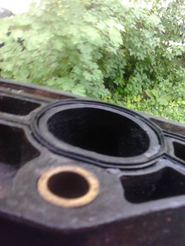

Прокладка нужна на случай царапин сколов на коллекторе , и наче будут пропуски ( подсос ) воздуха , можно конечно все на гермет поставить
я имел в виду прокладку в пластиковом коллекторе - она даже почти не соприкасается с головой, лежит в углублении.
:nope: еще как вылезает

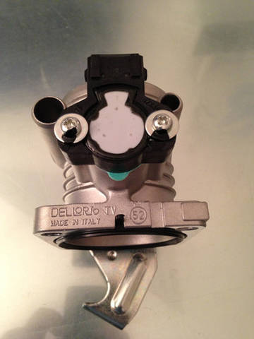

Я сразу коллектор буду ставить с 52 ДЗ..
вот с этой..
вот с этой..
Да я ее тоже заказывал , только видимо мы с Андреем друг друга не поняли , жду когда у Андрея еще один коллектор появится , сразу все вышлет :flag:

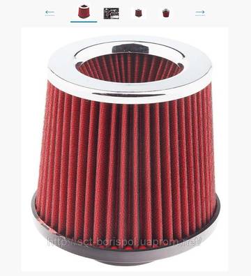

теперь хочу поставить нулевой фильтр
Я уже два года с нулевиком езжу... :crazy:
Эй Ромка , это не такой , это не АЙС :dontknow: ловит все что можно , а тот в наш короб ставится :playful:  :playful:  :playful:

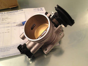

У меня 55я стоит , воздуха не хватает на малых , выше 3000 дурной , расход увеличился из за фильтра , но прет цука , хочу еще мозги прошить , сил так на 150 , и распреды от VVC , но дифсит цука :dontknow:

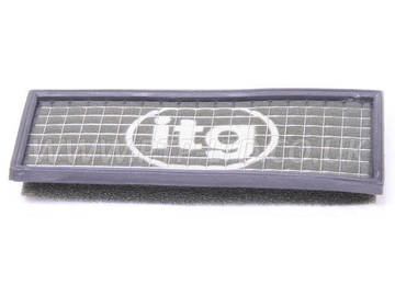

У меня стоит itg WB-290...

У меня 55я стоит ,
52-я заслонка наверное у тебя..
Что то не пробивается :dontknow:
52 это пластиковая , а у меня алюминдровая , как бы 55 :dontknow:
Пластик 48 мм и металл 48 мм - это сток... 52 мм (смотри 49 сообщение этой темы) - от ввц.. 56 - не стандартные

IIpuzpak
Пластиковые заслонки на 48мм, металлические 48(стандартный двиг),52(турбодвиг,VVC),56(VVC), 55 (нету таких у нас))). У тебя скорее всего 52мм..., 56 мм очень редкие (шли вроде как на лотусы и катерхамы ). Шпиндель под бегунок приколхозить не сложно, прецеденты были у ровероводов.)
