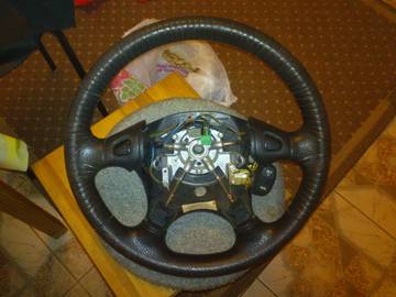

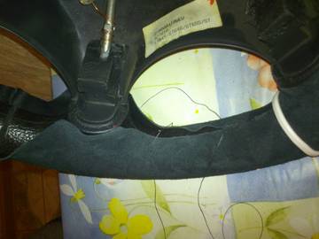

В связи с износом кожанной оплётки с барахолки был озадачен вариантом замены. В прошлом году на ебай.юк, по случаю, был куплен такой набор.. ценник итого около рубля.. ссыль
Установлена вчера за 1,5- 2 часа, с перекурами..
Сырец
https://i.ibb.co/LF06Sqd/4d-Gf-J.jpg
Общий вид
https://i.ibb.co/4wSwzjJh/1Ahd-E.jpg
Отредактировано Denver (2013-05-20 21:29:39)
Детали
https://i.ibb.co/d0sBjt0R/Rb-Ety.jpg

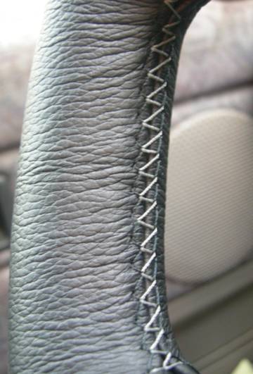

Серые нитки с умыслом, в цвет пластика..
https://i.ibb.co/GQRq4kgZ/x-Qc-Uw.jpg
Ширина заготовки 108 мм, диаметр - по колесу, в натяг..
Отредактировано Denver (2013-05-20 21:12:16)

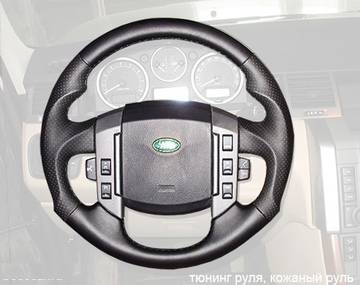

Насчет мамо не знаю... но если звезды сойдутся анатомический руль закажу...
https://i.ibb.co/qMvYX2mQ/Zf-MRP.jpg
Что за руль стоит $20?
стандартный..а Макс Владивостоков возможно и даром отдаст..нну или  за одно пыво)))).....с учетом транспотрных конечно))
скока стоит это чудо и где взять? как привязать к магнитоле и аирбэгу?
от лукавого это всё....
Ваяется на базе стандартной баранки.. подушка, кнопки - всё штатно.. делают в мск.. 10к руб..

з.ы. знаю не очень) надо шить на машинке и кожу сажать на клей.
Для первого раза НАМАНА :cool: , держи + за старания, а кожу кроят чуть меньше, перед обтягиванием чуть смачивают, а после феном, без фанатизма,обсаживают, можешь на своем изделии попробовать феном  присадить складки.

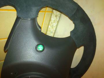

alex79Сань, надо было подложку тожа шить, витки видны...
П.С. потенциометр на нихром ставил?
тогда бы нифига не грело бы...
нет,методом подбора вычислил количество витков.
за три минуты руль теплый.
