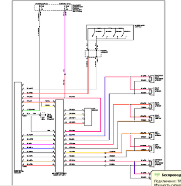

И главное что с какой ножкой соединяются по номеру! Просто не понимаю почему сработало на key, хотя есть выход усика типа examp на контакте 12 что ли
еще вопросик. У нас же магнитола включается и без ключа. напрямую питается. в таком подключении я так понимаю не будет работать???  И штатной установке усилок наверно всегда получается подключен
чтобы магнитола включалась без ключа и это можно сделать.там тоже просто но я этого не стал делать так как мне это ненужно(пока).при штатной магнитоле он скорее всего выключен.а когда включаешь магнитолу и после проверки что она не заблокирована она подает на этот контакт напряжение.можно это проверить тестером.
Вчера в магазине попросил магнитолу для проверки данного подключения. Схема реально рабочая. подключил обычную пионерку и запустил музыку с флешки. Музыка качает со всех каналов. звук хороший. с настройками не игрался. Теперь думаю что выбрать на замен штатной

Добрый день. Подскажите кто знает, распиновку второго 16pin разъёма магнитолы Visteon FL5 CDX6 как в первом посте темы. И для чего вообще предназначен этот разъем?
