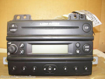

Добрый день. Выручайте форумчане. Необходимы схемы на магнитолу от фрила нового 2005 года. Магнтола Visteon fl5 cdx!!!!!!!!!!!!!!!  Буду очень признателен. Заранее, спасибо!!!
https://i.ibb.co/rKgZjzLg/Nh1nq.jpg
https://i.ibb.co/WNtzTyH0/mpc-Fs.jpg

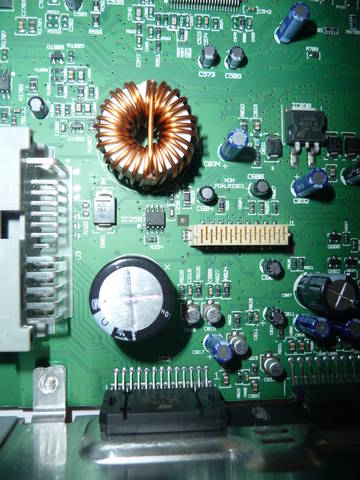

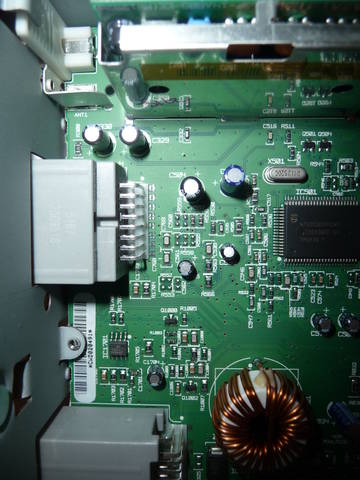

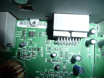

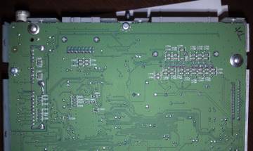

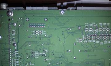

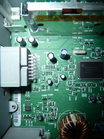

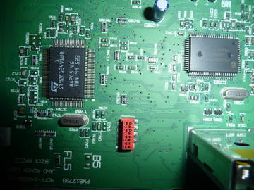

Вот внутренности моей магнитолы. Единственное на что я нашел это на усилитель мощности схему  центральный процессор. Все. Может это кому то поможет глянуть куда можно запаяться и вывести юсб
https://i.ibb.co/1tzkRRyg/jw8ZC.jpg
https://i.ibb.co/4qFT5Pm/ei-EPK.jpg
https://i.ibb.co/1tMVfNcn/AVw-Mh.jpg

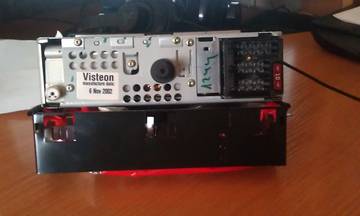

у меня тож Европа и НК, а родная голова вот такая
https://i.ibb.co/mrqqRSBj/RMp-DC.jpg

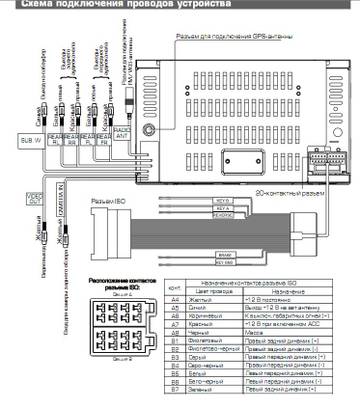

Для примера прилагаю схему подключения моего.
https://i.ibb.co/kVG34jf5/Zay9T.jpg
у тебя видишь проблемы нет с усилком и сабом. Я бы давно уже поменял, если так бы было. А тут надо меня усилок, саб на 2 катушки у меня. В штатное место усилок будет дороже стоить, так как он по размерам маленький достаточно. В багажник смысл его на сидушки крепить?? ни о чем. За работу от 5000 сказали + усилок + голова новая + кабели для головы. Вот и выходит в 25000 где то
Не понял, а зачем менять усилок? Твой отлично будет работать. На моей схеме, вверху слева 5 тюльпанов "пап" (синий, 2 белых и 2 красных), он как раз и идут на усилитель и сабвуффер. Ну а сделать провода не проблема - отрезал от штатного разъёма "головы" и припаял 5 тюльпанов "мам". Там делов на пол-часа с перекуром и 100 рублей на тюльпаны.
Может тут ты и прав. Это получается 3-х канальный усилок нужен по твоей схеме (перед, зад и саб). Но как быть с управлением штатным усилком самой штатной головой. С ребятами общался - они пытались к новой голове подрубить штатный усилок на хамере. Подключили, работает половина усилка - т.е. звук идет, а регулировная часть не запустилась. Требует так скажем штатную голову. Вот и не знаю как быть
Дополнительный усилитель мощности, как обычно линейный т.е. не регулируемый, а все регулировки в"голове". Штатно, по схеме LR, так и есть. Твоему усилку "по барабану", откуда подаётся сигнал, лишь бы он изменялся от 0 до 1 вольта (мин/макс громкости).
Нет там никакой регулировочной части - регулятор громкости и тембра находится в "голове". В твоей "голове" есть встроенный усилитель на микросхеме DA7652 (4-х канальный), используемый на более простых комплектациях, у тебя он не используется,  а есть доп.усилитель, примерно такой же, но на двух микросхемах (одна для саба). Ты парням схему покажи. Они, возможно, просто раскручивают тебя на бабки.

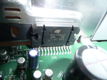

у меня в голове стоит усилитель мощности tda7562. 4-х канальный вроде, если верить инструкции. У нас же аналоговое управление идет усилком? Просто тут в автобосе спрашивал, сказали если аналоговый - то скорей всего реально сделать.

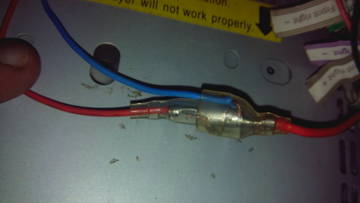

Всем привет.Я решил тоже поменять магнитолу(2DIN) модель такая же как и в начале темы.
Купил рамку и провода для подключения,а магнитола оставалась от прошлой машины(1DIN). начал подключать. магнитола включилась но нет звука.начал искать причину нашел схему проводов на мою штатную магнитолу.

И оказалось банально. нужно было подать напряжение на 5 контакт(Ext. Amp) только нужно его подавать от 2 контакта(Run Acces) что бы усилитель включался тогда кода включаешь магнитолу а непостоянно. и все заработало со штатным усилителем.
Если это информация кому нибудь то же поможет решить проблему подключения я буду рад.
