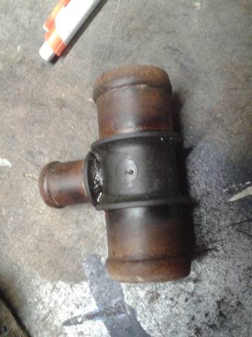

Всем привет, столкнулся с проблемой - потек тройник системы охлаждения на двигателе 2,5.
Снял его, обмерил, нарисовал эскиз, может поможет кому.)

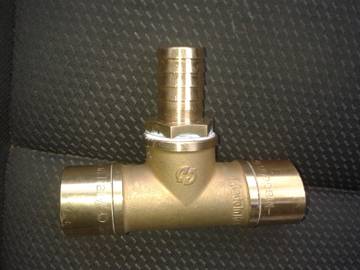

Подбирал стальной аналог по размерам в сантехническом магазине, везде резьба 3/4.

vanich- написал(а):
Подбирал стальной аналог по размерам в сантехническом магазине.
https://i.ibb.co/k6B4LxhY/ZAztu.jpg
https://i.ibb.co/gZYLsQLY/WTRUu.jpg
вот что вышло, везде резьба 3/4
Отредактировано vanich- (2013-04-24 13:53:01)
зачетно +1
Тройник подходит от газели 50р,менял недавно
это хороший совет и главное всем доступен.
Столько стараний )))) Умыл всех прям )
