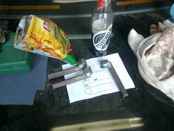

Есть такое дело, руль болтается как говно в проруби. все жду пока д2има ключ сделает для рейки, думаю дело в ней. уж очень баранка люфтит, при том что в паре сервисов мне сказали все ок и с наконечниками и сайлентблоками.
будет тебе ключ....я тока с москвы приехал.))))))))))))))

d2ima
Расскажешь. У меня штатные колеса и резина. Развал-схождение делал дважды, сам проверял - все почти в НОЛЬ было.
..и что..чудо что ли имеет место быть???? сам то где причину видишь?

все это есть и у меня...сайленты в тягах просятся на замену да рейку тянуть бы...ключи вот делаю...всем)))

Дима, нужен ключ! И никаких гвоздей, я на этих шинах по этим же дорогам рассекал как миленький, а теперь баранку кручу в обе стороны

завтра поеду на завод...

  господа.....ключики то получили или что?    отпишитеся хоть в личку....
