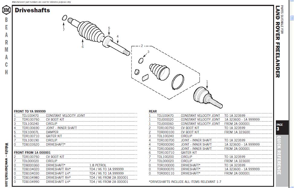

Вот
https://i.ibb.co/WpptkqY6/bu2eq.jpg
Брал себе для экспериментов  такой
https://i.ibb.co/1JQmcSXQ/hqr4G.jpg
Китай, но сделано неплохо. В работе не проверял.
Вот

На фото приводной вал с трипоидом и пыльником трипоида. Рядом с валом виднеется часть чего-то, скорее всего переднего рычага. Что из этого тебя интересует?
трипоид, номер его интересует чтобы заказать
В оригинале только в сборе с полуосью. Подробнее тут.

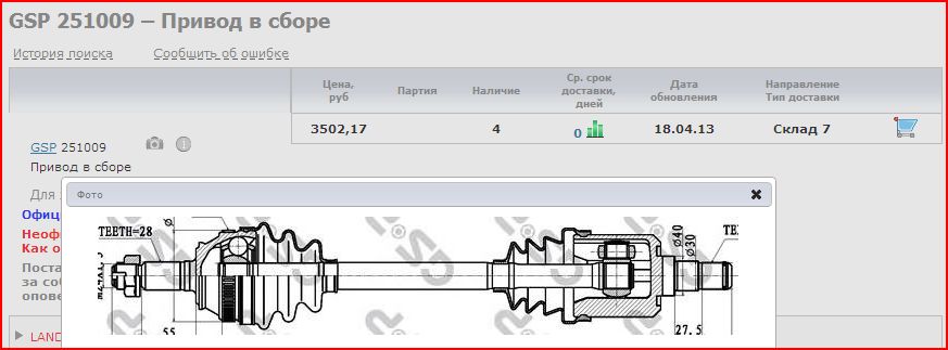

Заполнил. Не обязательно оригинал.
По моему аналога пока не нашел ни кто
как мне быт ьс этой деталью то?
в сборе искать, может б/у у кого спросить
