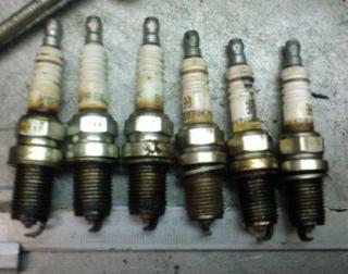

Евгенич написал(а):
Я решил проблему рывков. Причина была в неровной работе двигателя (3-свечи от жигулей, 3 свечи НЖК, все с зазором 2 мм и обгоревшие).  Машина ожила, мчит без нажатия на педаль, переключения стали ровнее, при наборе скорости на 80 км/ч рывки пропали.
Вибрация тоже пропала?
Да вибрация пропала, проблема была в том что двигатель из-за свечей работал с перебоями и не на всех цилиндрах.
Так же были забиты трубки сажей на газоотводах двигателя.
Все вроде нормально, НО при нажатии (резком) на газ, срабатывает кик-даун обороты доходят до 6000 но передача не переключается, затем обороты падают гдето до 3500-4000 происходит переключение на нижнюю передачу. Поеду в сервис, чтоб продиагностировали. :tired:

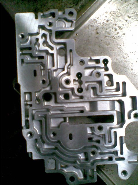

Блин позвонили мне и озадачили такой проблемой. в мозгах какие то 6 шариков. 3 чет есть, короче нужно как это обратно собрать. Ума не приложу, с утра поеду отфоткаю если че коненчо, но я лично по телефону не понял о чем идет речь.
Отредактировано Злобный (2011-05-11 23:20:30)
146
Пришлось съездить на ночь глядя. Суть проблемы оказалась в чем: Гидроблок, с обратной стороны его, более меньшая в размерах крышка, в нутри есть каналы передачь и внутри их металические шарики (как подшипники). так вот их в там в количестве 3 штук, а мест посадок для них вроде как 6. где стояли эти опредилили по выроботке на прокладке. Отсюда вопрос: кто нить его разбирал? видел их? сколько их должно было быть? с него ни че не выпадало точно. Просто сколько их все же должно быть, нет желания два раза его снимать и разбирать. Мб у кого нить чертежики есть по нему? или кто по практике скажет?
https://i.ibb.co/YB6CnBKy/9f43ed9b0c77.jpg без пометок
http://s43.radikal.ru/i100/1105/0f/2a461e4a3454.jpg    правильно ли мы их разместили.
Отредактировано Злобный (2011-05-13 12:51:06)

149
5 передач = 3 шарика (1-2, 3-4, 5). Было бы 4 передачи - 2 шарика. Было б 6 передач - все равно было б 3. Эти блоки почти для всех КПП делает Sonnax - можно им задать вопрос, раньше быстро отвечали.
150
однако дельная мысль слушай, сам не подумал, спасибо тебе за идею.
Еще бы тока уточнить где они должны стоять, было бы вобще зер гуд.
