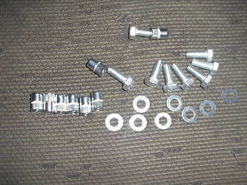

НО!!! При установке есть нюансы. В раме есть отверстия. В них вставляются спец гайки, которые расплющиваются.. Когда ставили - замучались, гайка прокручивалась.. В итоге друг на заводе сделал спец приблуду и все закрутили. Выглядит ориг ключ, которым надо крутить, вот так https://i.ibb.co/hJLJMDfV/rf81B.jpg
https://i.ibb.co/CK5Qs9wt/98Xcy.jpg
https://i.ibb.co/zWfVVySC/YGP3Z.jpg
https://i.ibb.co/cKJjvRH0/SBy-UY.jpg
rony
Интересно. А снимается потом как ? Болгаркой?
lex_2001 написал(а):
rony
Элементарно. Откручиваешь болты и всё! Этим инструментом ты зажимаешь гайки в отверстиях... А к этим гайкам прикручиваешь порог болтами

rony
о спец приблуде поточнее  можно , а то пришлось снять подножку из-за крепежа
У меня и без порогов штанина грязная всегда.Когда порог присматривал,то думал просто хром трубу поставить и смотрится и боковая защита .
jt
Смотри
jt написал(а):
rony
По сути можно обойтись и без нее. Её роль не давать прокручиваться заклепке, когда ты с нее вворачиваешь болт.
