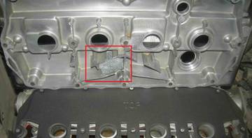

- Заметил что из маслозаливной горловины конкретно дует, пробку сдувает если положить на горловину .. где то читал что это проблемы с вентиляцией картера. Подскажите так ли это и где читать про устранение этой беды.
Отредактировано lex_2001 (2014-03-10 13:41:21)
Обратить внимание на состояние сетки в клапанной крышке (котора так же является и крышкой ГБЦ, +)..
https://i.ibb.co/60yrG9x9/f-Ld6j.jpg
Отредактировано Denver (2014-03-10 19:58:34)
lex_2001
1. Прочистить сетку (пост 75)
