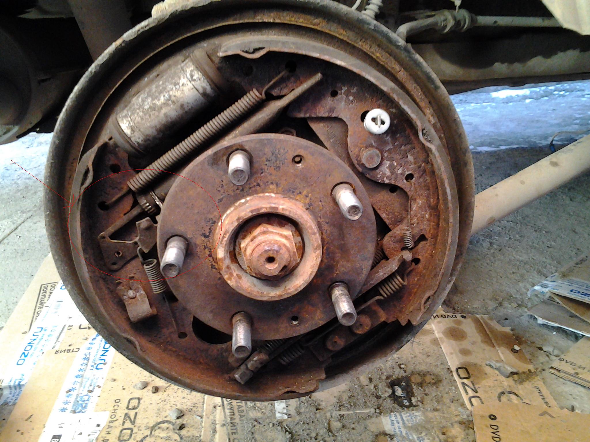

при замене топливного фильтра (а как вы знаете там пол машины разбирать надо) обнаружил задние тормоза в плачевнейшем состоянии.. вздумал поменять колодки.. заказал пришли.. отогнал авто в сервис.. там дядя сказал что чего то не хватает в механизмах.. но колодки новые всеж поставил! машина перестала тормозить вааащеее.. тоесть она и до этого не важно тормозила, но не обращал на это внимания думал что так и должно быть (просто пересел на фрила с бмв думал что джип всеж плавнее должен на газ откликаться).. тормозит он только тогда когда педаль тормоза прокачаешь.. как на камазе.. тоесть механизм работает.. и колодки раздвигает.. но нет какой то блокирующей штучки.. что делать парни!!!???? может у кого задние барабаны завалялись?! я бы приобрел за разумную цену))) а то мне жадные дяди по 3 штуки за каждую присили..

судя по фото вроде все на месте, цилиндр не бежит. может просто воздух, не прокачали?
а насос абс срабатывает?
Педаль проваливается, при первичном нажатии?  Прокачать нужно систему.. лучше с заменой тормозухи (ты же не знаешь когда её меняли крайний раз?)
Барабаны промерь на сколько изношены.. в допуске или нет.. вообще у нас барабаны почти вечные..
разобрать всё.. почистить.. смазать..

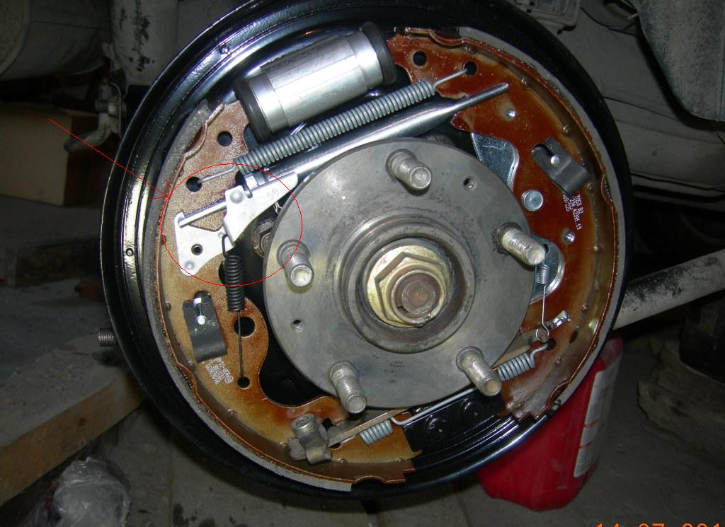

Образец вот для сличения..

Колодки, визуально, ещё живые.. промерять и проверять нужно было
абс работает.. воздуха нет.. там должен быть какой то блокиратор.. которого у меня нет..

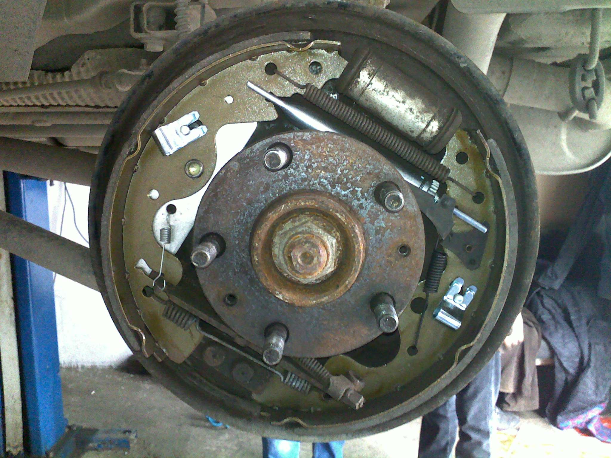

https://i.ibb.co/rY2F46P/t0Fu6.jpg
https://i.ibb.co/1tLhyvjN/w-Vie-R.jpg
вот помоему этот блокиратор!!!

все разобрать, почистить, покрасить, смазать.
у тебя там ржавчины больше чем железа. возможно где-то подклинивает
блокиратор у тебя стоит. разница в форме возможно из-за года сборки.
ток он у тебя там как-то криво стоит.
но опять же, проревизировать и привести все в порядок. день работы с перекурами

криво он там стоит потому что сламалсяяя.. теперь я понял что за кусочек железяки был когда я барабаны снимал..  он у меня походу от ржавчины на мелкие кусочки разлетелся.. он и должен не давать тормозам сходиться обратно если не ошибаюсь..
а ручник у тебя работает? а то вот это как-то вроде не так стоит

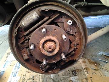

https://i.ibb.co/7dGK4zLW/LFr1B.jpg

https://i.ibb.co/k61dgWLP/t-Odr3.jpg
не так конечно красиво как у тебя, но функционал восстановлен.. все работает, тормозит как вкопанная тьфутьфутьфу..ручник держать начинает уже на первом щелчке.. правда половина пружинок новых не подошли.. пришлось со старыми миксовать.. но думаю это не страшно.. они в нормальном состоянии, со своими функциями стравляются..
