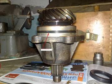

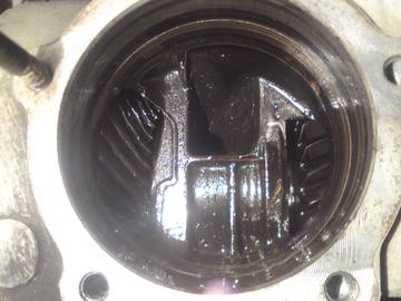

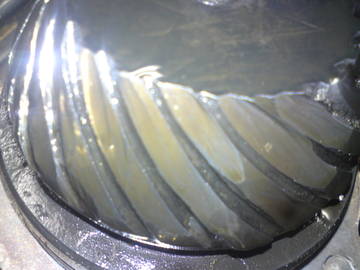

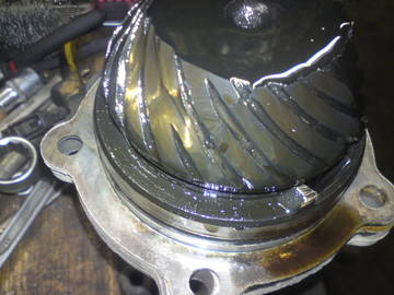

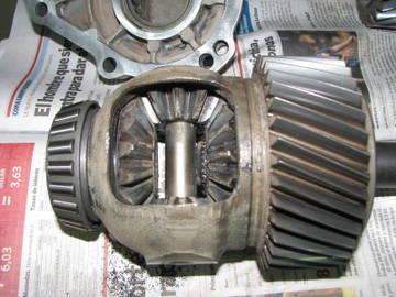

Народ, скиньте пожалуйста ссылки по разбору, из какаих частей состоит раздатка, как стоят шестерни, все по раздатке. Микроката нет, так как он не ставится на 64 (((((
Оч нужна . решается или жена сидит пару месяцев на жесткой диете( вода и вода) и мы довольные катаемся на полном приводе, или жена сыта и привод целый!!!!!
здесь глянь
Раздатка Фрила 2,5

Чего мучаешься, сначала все проверь...
Мужики огромное спасибо!!!!!
